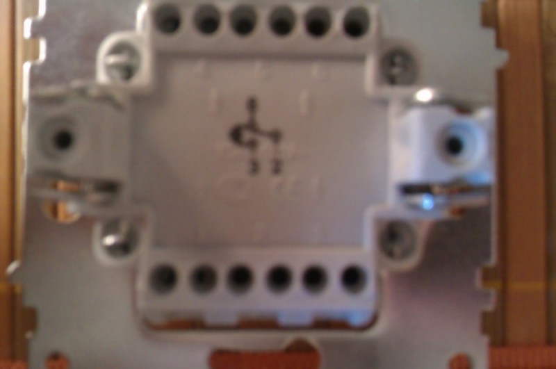

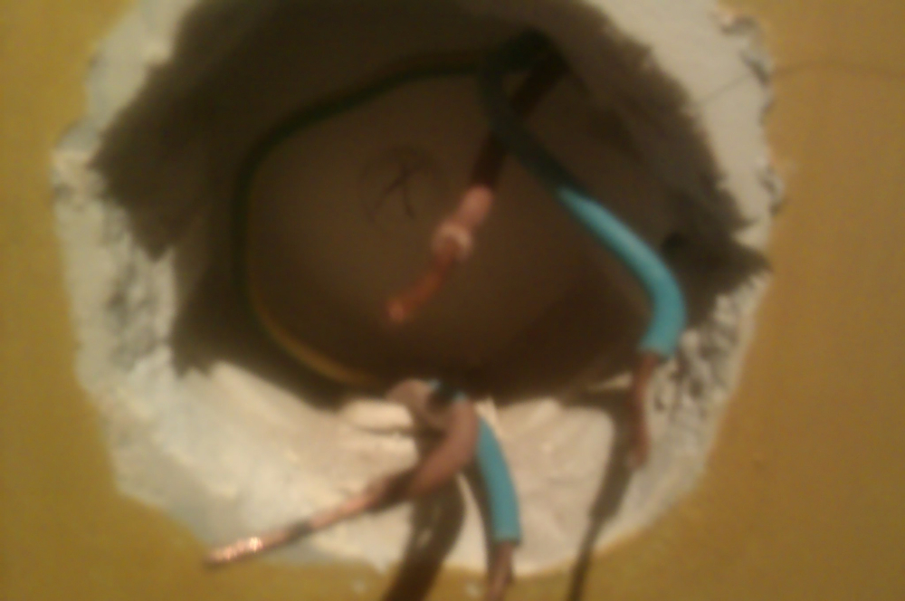

Ao mudar interruptores e tomadas de minha casa, deparei-me com a enorme dificuldade na instalação de um interruptor luminoso para o aquecedor da casa de banho. O interruptor anterior, tinha os 2 fios azuis (neutros, suponho) ligados no mesmo pólo, ao experimentar fazer o mesmo com o novo interruptor, desligou-se imediatamente o diferencial. o Problema é que tenho 4 fios para 3 pólos!
Mediante as fotos em anexo, alguém me pode ajudar?

Na primeira imagem não é percetivel a numeração. Arranja uma imagem mais nitida, para te indicar o que ligar em cada numero.

Posso estar errado mas os fios azuis são o Neutro da lâmpada avisadora que por sua vez vai ligar o dito aquecedor. Digo isto porque há dias chegou-me às mãos interruptores luminosos da Legrand série" Suno" e me recordo das ligações...

Deveras ligar o neutro (azul) nos bornes inferiores esquerdos, a fase no inferior direito e a saída no superior, ter atenção se a lâmpada é de 230V.
