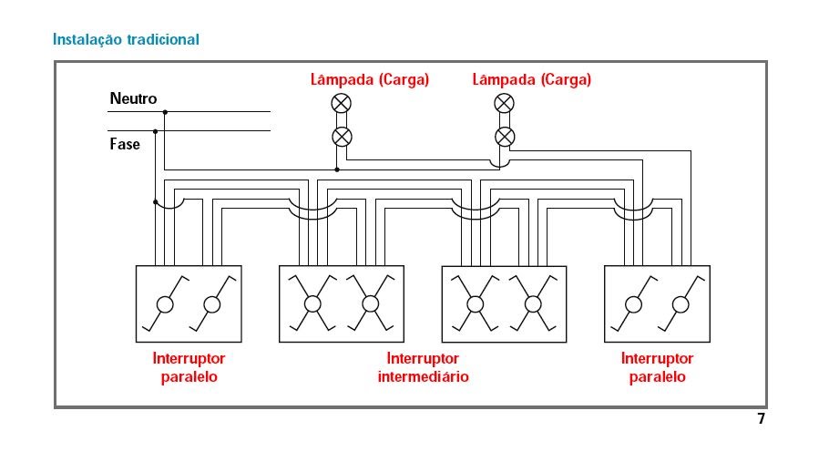

Pessoal alguem me pode tirar umas dúvidas se é possivel ligar 3 comutadores de escada duplo da efapel, é que não consigo encontrar solução.
Eu tenho três portas e tenho instalado junto de cada uma, uma caixa funda.
1ª caixa entra F+N+T e ligações para duas zonas a iluminar
Da 1ª caixa para 2ª caixa sai 2 castanhos, 2 fios cizentos, 1 preto
Da 2ª caixa para 3ª caixa sai 2 castanhos, 2 fios cizentos, 1 preto
(Tenho as três caixas ligadas entre si com fios, e 1ª caixa recebe 3 condutores e liga as duas zonas a iluminar)
Aguardo a vossa ajuda.

Aparentemente, o colega quer acender e apagar dois grupos de lampadas distintos, a partir de três pontos comuns à instalação... algo confuso e pouco compreensível esta situação.
Contudo, deverá substituir o interruptor de escada duplo da segunda caixa por um inversor de escada duplo

A meio da instalação precisas sempre de um inversor duplo, segue um exemplo tipo, retirado da Net. linha preta pode ser para trazer a linha lâmpada para trás.

É isso mesmo acender e apagar dois grupos de lâmpadas em três pontos distintos.
Os grupos entram os dois na primeira caixa. Não vi no catálogo efapel inversor se grupo duplo. Apenas existe simples penso eu.
Re: Comutador de escada duplo em 3 pontos
Não encontro na marca efapel esse inversor duplo. era mesmo isso. Conseguia em 3 pontos distintos comandar os dois circuitos de lampadas. utilizando apenas uma caixa, e conseguia ter "duas teclas".

Para comandar a iluminação de 3 pontos distintos, com recurso a comutadores de escada duplos, ou utiliza botões de pressão com relés, ou utiliza os comutadores de escada duplos, e intercala no meio destes comutadores, dois inversores, uma vez que não conheço inversorers duplos.

É a 1ª vez que vejo "alguém" chamar aos comutadores de escadas de "interruptores paralelos".
Na ausência dos inversores duplos não se pode colocar 2 caixas onde tem no esquema o "interruptor intermediário" e aí colocar mais 2 comutadores de escada "duplos"? Não seria mais fácil?

Para situações semelhantes, pode-se utilizar, por exemplo, dois inversores de um módulo da BTicino.
Nunca utilizei mas existe em catálogo, e permite ter-se dois inversores na mesma caixa de aparelhagem.

Estimado, será que conseguiu arranjar alguma maneira de fazer a comutaçao dupla com o material que descreveu ?
Por norma as comutaçoes seja de 2, 3,4 .... ou 10 comandos terá sempre de ter nos topos comutadores de escada simples ou duplos (dependendo do circuito desejado) e as aparelhagens entre o 1º e ultimo comutador terao sempre de ser inversores de grupo. Se consegui fazer uma comutaçao de escada dupla apenas com 3 c. de escada, mande-me desenho ,ok.
Antigamente ainda haviam uns inversores de grupo duplos mas pela escassa procura , os fabricantes deixaram de construir o mesmo, de qq modo pode ser que ainda haja alguem que possua deste material em stock (?!?!?). bem haja.
