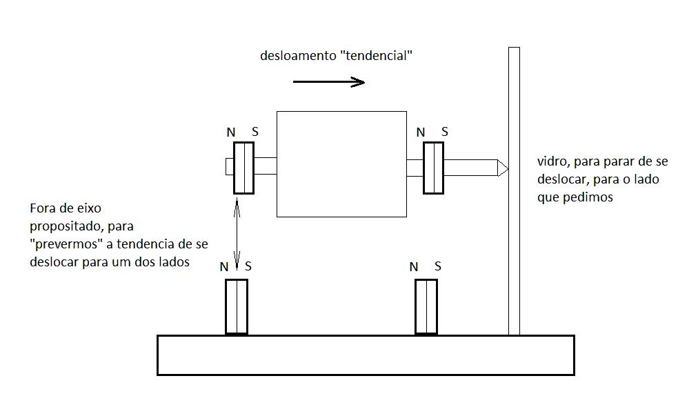

poderá explicar como é que o rótor levita?
Não consigo entender, se puder ajudar agradeço.
Mensagens: 5464
Re: será?!!!!!

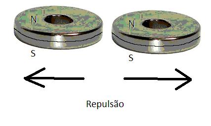

Na teoria dos imans, pólos do mesmo nome repelem-se, de nomes diferentes atraem-se.

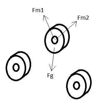

Há uma posição que não é normal o pessoal experimentar, mas essa posição tem os dois polos dos imans, frente a frente. Se forem do mesmo nome, a força de repulsão/atração parece que aumenta:
Os polos dos ímans estão virados para o mesmo lado e o triangulo é que mantém o rotor suspenso:
repulsão vertical.jpg (12.77 KiB) Visto 5186 vezes
Como é um equilibro precário num dos eixos, o vidro evita que o rotor se desloque para um dos lados, de forma a que os imans deixem de ter influência na suspensão, já a que natureza detesta níveis altos de energia...
esquema lateral.jpg (36.73 KiB) Visto 5186 vezes
