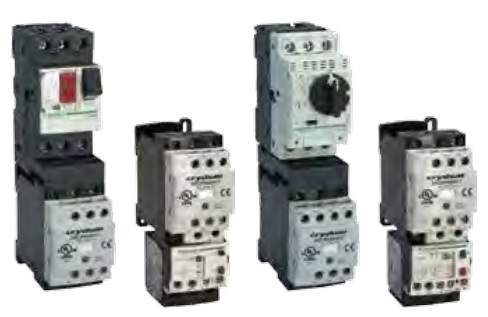

a cruzet tem uns contactores de estado sólido que substituem os contatores da telemec tamanho 09, mantendo o relé térmico que estiver instalado!
Para o seu caso podem servir.

Sim dá para instalar relés térmicos.

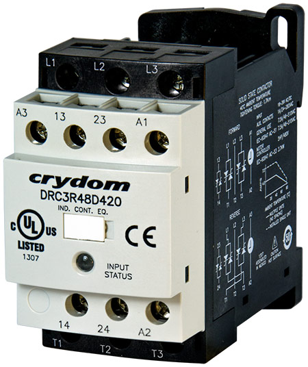

Até contactos auxiliares estáticos tem e em AC! Eu enganei-me foi na marca, não é cruzet, mas sim crydom. Eles até têm uma versão que permite fazer a inversão de marcha com o mesmo "contactor":
Os fabricantes fazem contactores para comandar cargas. Como elas não costumam ser todas iguais, tentam produzir para as mais utilizadas e fazem por escalões, de modo a abranger um grande leque. Quanto maior a potencia a comandar, maior em tamanho é o contactor. Na referência dos mesmo, às vezes a diferença é 1 ou mais dígitos ou uma ou mais letras, ou até uma combinação de dígitos e letras. Umas vezes fazem sequência, outras tipo nºs ímpares, 1,3, 5, 7... Por essa razão é que às vezes o pessoal, chega-me o tamanho a seguir... Se consultar o catálogo da schneider verá que o tamanho 09 é um determinado contactor.

Parceiro nelmindo....(pronto lá vem a curiosidade a falar mais alto) Esses utilizam 2 tiristors inversamente em paralelo para cada fase / contacto....Porque não utilizar apenas um triac? Só pergunto porque, pode haver alguma razão que desconheça, só por isso.. porque estou lhe muito agradecido!!
Cumprimentos e muito obrigado

Um triac, é o mesmo que duas scr contrapolarizadas, e com as gates ligadas ao mesmo dispositivo de "disparo".
Usar um triac poder sair mais caro, porque não é tão vulgar como dois SCR. Também acredito que dois componentes dissipam melhor o calor, do que um só do mesmo tamanho...

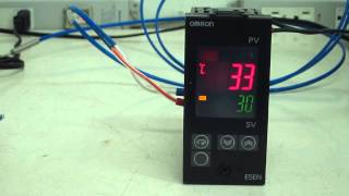

Mas os termos tem controladores uns Omron E5EN (que se porta muito bem...grande estabilidade..deixo ai uma imagem) mas o problema no meu ponto de vista, é que tenho contactores para a alimentação das resistencias. Tenho um controlador porreiro, que me comanda um contactor...
