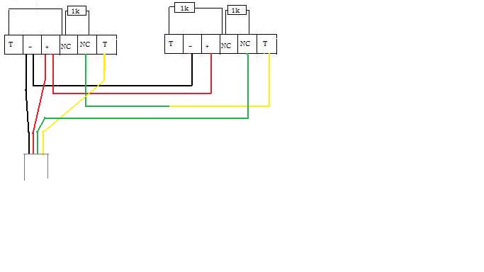

Tenho zonas com 1 detetor de movimentos e quero acrescentar outro. Como fazê-lo?
Dados da minha central:
Resistência da Zona(Ω) / Condição
0 – 800 / Curto de Tamper
800 – 900 / Resistência baixa
900 – 1200 / Normal (fechado)
1200 – 1300 / Resistência alta
1300 – 12000 / Alarme (aberto)
12000 - ∞ / Circuito de Tamper aberto
A passagem de 1 para 2 k Ω dá um alarme.
Cada detetor tem 2 resistências de 1k, ligadas como se vê no ficheiro anexo.
DÚVIDAS:
1) Para introduzir mais 1 detetor, em série, basta colocá-lo com ligações semelhantes ao de cima, mas passando a resistência T/NC de cada detetor para 0,5k e mantendo a resistência NC/NC de cada detetor em 1k?
2) Posso ir buscar a alimentação do 2.º detetor da série à alimentação do 1.º detetor, ou preciso ir buscá-la à central?
3) Se não for assim, como devo fazer?
Obrigado desde já pela ajuda que possam dar.

se a sua ideia é, na mesma zona, acrescentar mais um detector, poderá ser desta maneira.
As resistências são as mesmas.

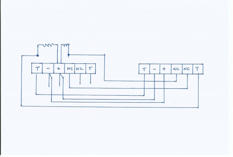

Ohmico, obrigado pela resposta.ohmico Escreveu:se a sua ideia é, na mesma zona, acrescentar mais um detector, poderá ser desta maneira.
Não entendo como é que as resistências ligam ao positivo (?). Podes confirmar? Obrigado.

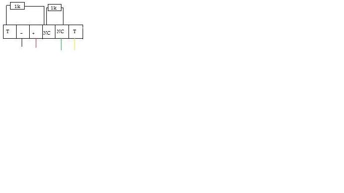

Re: Como acrescentar 1 detetor movimentos numa zona?
onde foi buscar esse esquema? não tem nada que vêr com a alteração que eu propus.
Tem de ligar conforme o meu "boneco" pois limita-se a intercalar os contactos NF do tamper e do alarme em série com o que está já instalado, mantendo as mesmas resistências.
Continuo a chamar a atenção, de que se trata de acrescentar detectores na mesma zona.

Ohmico,
Continuo a não entender como é que as resistências vão ligar ao positivo, no seu boneco.
Relembro o meu 1º post, com as características da minha central:
Percorrendo o circuito no seu boneco, não entendo como é que a zona vai ler 1k para circuito fechado (normal) ou 2K para circuito aberto (alarme).
Pode explicar?
peço desculpa mas já está alterado:
A alteração consiste em ligar os contactos do segundo detector, em série com os do primeiro, mantendo a mesma posição relativa às resistências, o que mantém os mesmos valores de disparo.

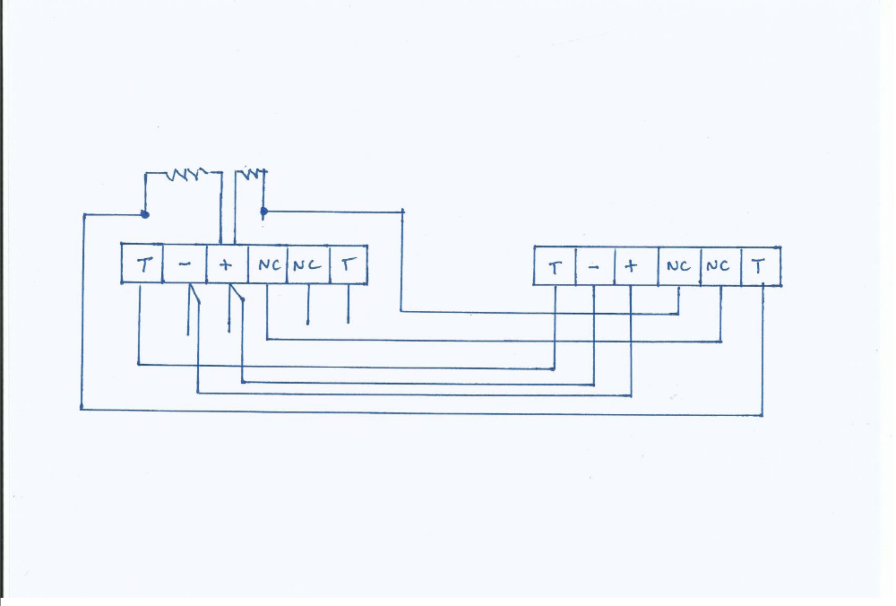

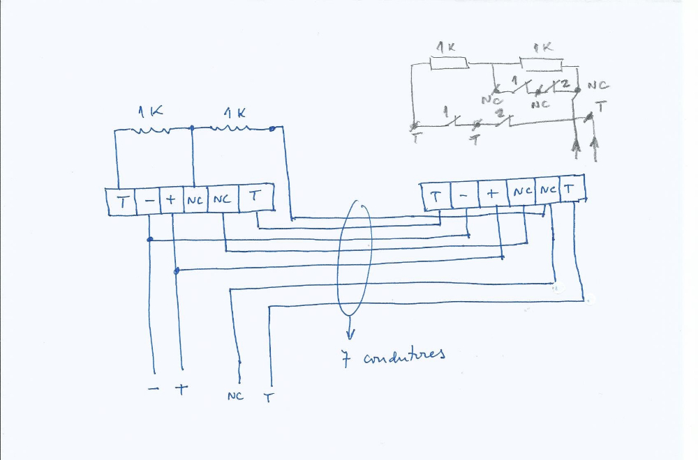

Boas Ohmico,
Já consigo entender o seu boneco.
Mas penso que o meu também funciona e terá 2 vantagens:
1) Menos fios entre detetores.
2) O meu caso permite saber quantos detetores abriram ao mesmo tempo, em caso de intrusão. Se só abrir 1 detetor, o resultado é 2k (situação de alarme), quer no seu boneco, quer no meu.
Mas se abrirem os dois detetores ao mesmo tempo, no seu boneco o resultado é 2k (alarme), mas no meu caso o resultado é 3k (alarme também), mas com a diferença que a central regista 2 detetores abertos.
O meu boneco permite à central registar quantos detetores abriram ao mesmo tempo, na mesma zona, embora não permita saber quais. Note que a minha central considera intrusão para um resultado de 1300-12000Ω e a central aceita um máximo de 10 detetores em série por zona. Nesta hipótese, de abrirem 10 detetores ao mesmo tempo, o resultado, no meu boneco, seria de 11000Ω, o que está dentro do limite máximo que a central considera como intrusão (12000Ω, já com folga para alguma resistência adicional da fiação de uma série tão longa, que daria algo maior que os 11000Ω).
Se não tiver mais nenhum feed-back que me mude as ideias, irei experimentar a minha hipótese quando fizer alterações, proximamente.
Obrigado pela ajuda, que me permitiu pensar mais no assunto e chegar a esta conclusão. Mas se vir que o meu boneco não funciona e eu estou a ver mal a coisa, diga por favor.
Cps., Quintas

Boas Luís Costa.Luis Costa Escreveu:Não consigo ver os esquemas, e não sei como chegou ao valor dos 3k ?
Liguei algumas Galaxy e se não tem zonas na central ou Rio disponíveis, basta fazer a série nos detectores e colocar as resistências na central.
A central tem um Tamper comum, pode ligar lá o o circuito anti-sabotagem já que vai optar pela ligação em série, de momento não posso fazer um esquema de como eu faria essa ligação, mas se tiver alguma dificuldade posso tentar ajudar com um esquema.
Não sei porque não consegue ver os esquemas. Talvez tenha que fazer a sua apresentação (por baixo do seu nome aparece "faça a sua apresentação") primeiro para isso ser desbloqueado?
Seguindo o circuito do meu esquema, com 2 detetores em série a serem acionados ao mesmo tempo, o resultado é de 3k. A menos que eu esteja a ver mal a coisa.
Depois, se precisar, contacto-o, ou se puder juntar o seu esquema, agradeço.
Obrigado e cps., Quintas
Afinal, na altura, não cheguei a fazer a alteração. Só agora testei a minha solução e funciona tal como tinha previsto na citação acima. Fica o feed-back só como curiosidade.Quintas Escreveu: 05 abr 2015, 15:50 Boas Ohmico,
