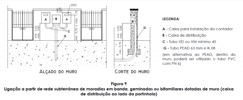

venho pedir a vossa opinião/solução mais adequada na execução de um trabalho.
Tenho uma moradia que no mesmo lote tem um discoteca, que pertence ao mesmo proprietário. Neste momento o proprietário fez contrato com a EDP normal de habitação. A discoteca esta a ser alimentada do quadro geral da habitação, a duvida é que sendo a discoteca uma parte para comercialização terá de haver outro tipo de contrato, ou seja outro contador... Correto? (pelo menos a edp confirmou-me que sim.).
O que queria fazer era retirar o contador da habitação para ir para o exterior, colocar uma portinhola (que nao existe tem outro tipo de caixa), e colocar outra caixa para receber outro contador que irá alimentar a discoteca, mas queria tudo isto com o mesmo ramal (que tem capacidade para ambas as instalações).
na imagem abaixo mostra mais ou menos o que queria fazer. Não especifica é o tipo de caixa que se coloca, p100, etc.
E será esta a melhor solução??
