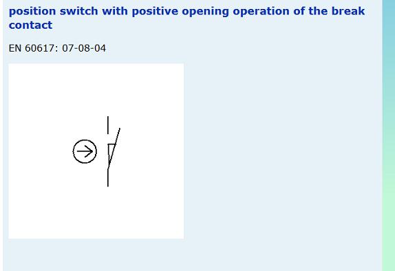

Bom dia a todos, :)
Será que alguem me conesegue explicar o que significa este simbolo (Imagem anexa)?
O que significa a flecha ao adicionarmos ao simbolo, neste caso um fim de curso NA?
Quando deve ser utilizado?
Muito obrigado a todos.
Mensagens: 5463
Re: Simbolo EN 60617
Significa que a acção mecânica está mesmo a abrir o contacto e não uma mola qualquer.
