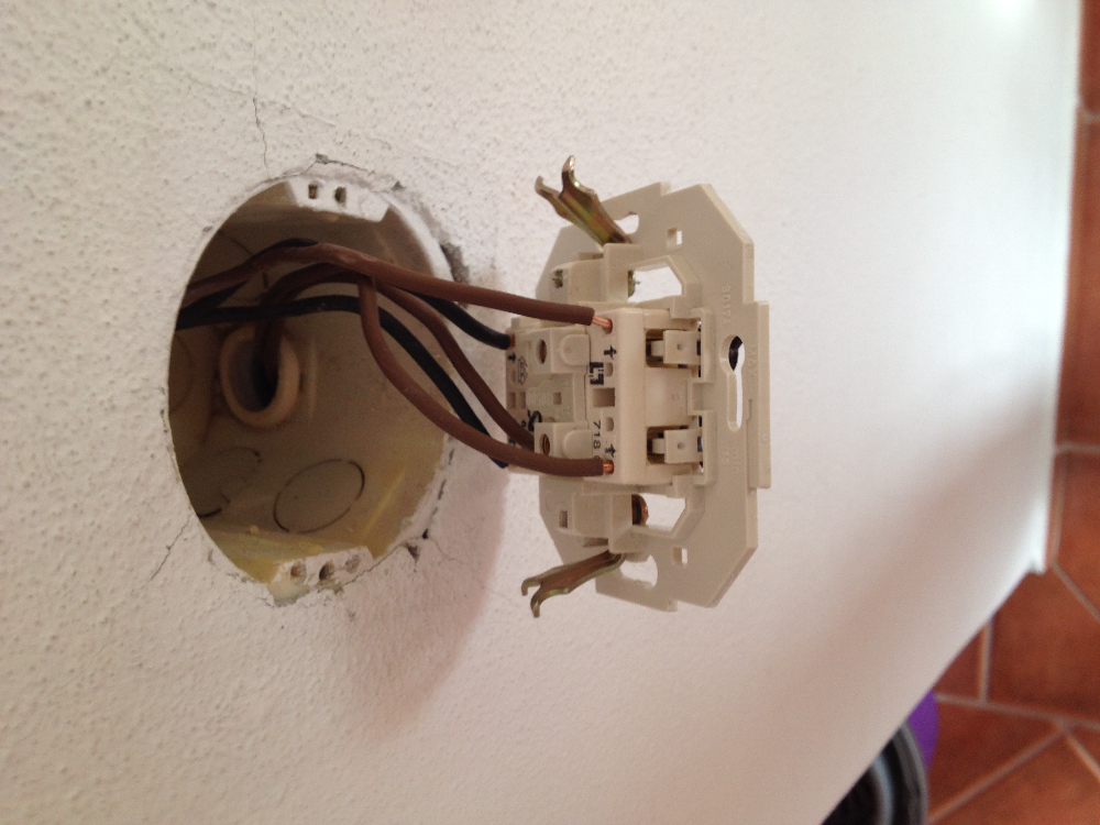

Eu tirei umas fotos para vocês verem:
Este é o que tenho logo à entrada:
Este está a funcionar bem, ou sejá, ligo e desligo nos dois interruptores, neste liga e desliga e no principal tambem :)

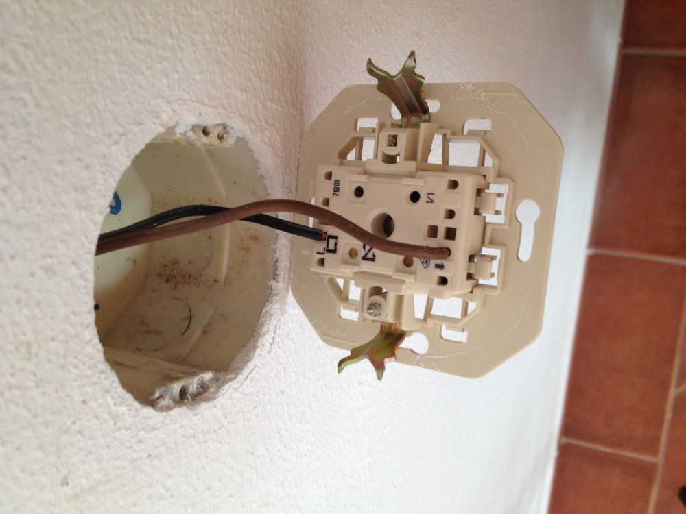

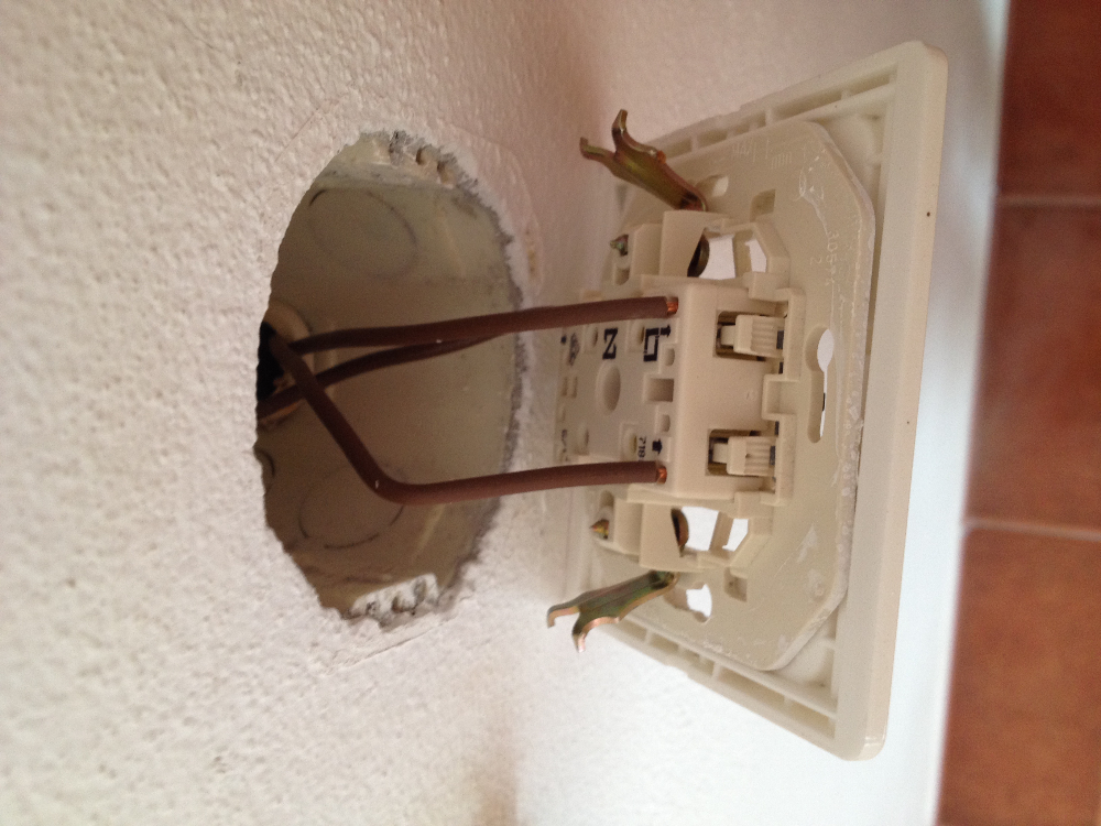

Este só liga as luzes da sala de jantar aqui, liga e desliga normal, mas não "comunica" com o principal :(

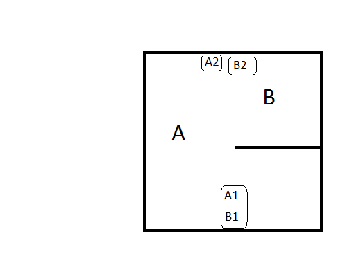

Boa noite, fiz este esboço com o que lá tenho:
Sem Título.png (5.46 KiB) Visto 1766 vezes
em que:
A e B são pontos de luz;
A1 e B1 é um comutador com duas teclas -> 1ª imagem do post inicial com 5fios;
A2 é um comutador com uma tecla -> 2ª imagem do post com 3fios;
B2 é um comutador com uma tecla -> 3ª imagem do post com 2fios;
O A1 e o A2 estão OK e controlam o ponto de luz A;
O B1 e o B2 não estão a comunicar, ou seja, o B1 não acende nem apaga o ponto de luz B, só o B2 é que apaga e acende o ponto de luz B;
O que eu queria é que B1 e B2 se comportassem da mesma forma que A1 e A2;
Espero ter-vos ajudado com este esquema.

Ok, está melhor, mas faltou a resposta à primeira questão : avariou e quer reparar, ou quer alterar as funções existentes?
Ou seja, isso estava a funcionar tudo, e de repente deixou de funcionar?

pela sua exposição parece desejar que B1 e B2 funcionem em comutação.
Mas isso não é possivel com o que tem instalado porque:
*Nem B1 é um comutador (é um interruptor)
*Nem à caixa de B1 chegam 3 condutores (o que é necessario em comutações de escada).
Portanto está a querer fazer uma alteração ao circuito existente. Tal alteração não é fácil de explicar através deste meio a quem não está familiarizado com a eletricidade.

Há outra questão aqui que é preciso perceber.
Na primeira imagem, vemos 5 fios que supostamente são de um comutador de escada duplo. Ora, se apenas uma comutação está a funcionar, para onde vão os dois fios que sobram?
Ou seja, aquele comando que chamou de B1 está ligado onde?
SrPikie
Mensagens: 6
Registado: 12 mar 2015, 15:42
Re: [Ajuda] Comutador de escada
Mensagem por SrPikie »
Então em relação aos fios é o seguinte:
Onde tenho A1 e B1 é um daqueles comutadores com duas teclas, aí estão ligados 5 fios, dois pretos e tres castanhos;
Depois em B2 estão ligados tres fios castanhos;
E em A2 estão ligados dois fios, um preto e um castanho.
É estranho, porque se no A1/B1 tenho 2xpretos e 3xcastanhos falta-me um preto lá no outro lado, em A2...

SrPikie, acho que não percebeu a minha pergunta. Eu não quero saber quantos fios tem cada comutador. Isso dá para perceber pelas imagens.
O que eu gostava de saber, se me conseguir explicar, é o seguinte: na imagem do comutador com 5 fios, há 3 que estão em uso. Os outros dois que sobram estão enfiados para dentro da tubagem. E vão dar onde? Onde terminam as outras pontas dos dois fios que sobram?
Mensagem por quero aprender »
na ultima imagem falta um fio ...
