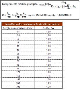

D) Se confirmar pelas tabelas dos disjuntores e fusiveis que a o,4 segundos o dispositivo faz o corte automático, garanto assim que a tensão de contacto (50V) nunca é ultrapassada, certo?
A corrente de curto-circuito mínima deve estar à direita da curva caraterística dos fusíveis ou disjuntor e que o dispositivo de proteção atue num tempo máximo de 0.4s.
Deve ser verificado qual o tempo de corte na curva de segurança para a tensão de contacto presumida calculada pela fórmula seguinte (e que deve ser inferior aos 0.4s):
Tensão de contacto presumida (V) = [c x Uo x (sF / sPE)] / [ (sF / sPE) + (KL / KPE) ]
Tem ainda de fazer a verificação à fadiga térmica, ponto 434.3.2 das RTIEBT.

No cálculo dos comprimentos máximos protegidos à corrente de curto-circuito mínima tem de deduzir na fórmula a q.d.t. a montante calculada para a resistividade dos condutores em que se verifica o defeito. Ou seja, nas alimentações do quadro geral aos quadros parciais o fator "c" da fórmula dos comprimentos máximos admite o valor de 0.95 mas nas alimentações a partir dos quadros parciais o fator "c" deve ser de 0.95 menos a q.d.t. a montante.
Se cumprir a secção 413.1.3.3 e com base na secção 413.1.1.1 (comentários finais a azul dos 3 últimos paragrafos) não estou a cumprir o que me está a indicar?
A fórmula que me indicou está escrita em algum lado onde eu posso indicar como referência?

Sim. Se for um diferencial de 300mA utiliza este valor para o Ia porque é a uma corrente em que existe certeza de funcionamento do diferencial desde que não esteja avariado.No entanto surge-me a dúvida com a secção 413.1.3.3 das RTIEBT, que diz que Ia é a corrente diferencial-residual estipulada do dispositivo diferencial quando usado! Como assim?
No TN-S é como no TT porque utiliza diferenciais.O dimensionamento do TN-S é tal como o TN-C só que em vez de usar a secção do neutro uso o de protecção, certo?
Isso é o que está nas RTIEBT mas se quiser fazer um dimensionamento mais "aprimorado" é dessa forma. E nos casos em que a proteção de pessoas é realizada pelos disjuntores aconselho a fazer dessa forma.Se cumprir a secção 413.1.3.3 e com base na secção 413.1.1.1 (comentários finais a azul dos 3 últimos paragrafos) não estou a cumprir o que me está a indicar?
IEC60479A fórmula que me indicou está escrita em algum lado onde eu posso indicar como referência?
