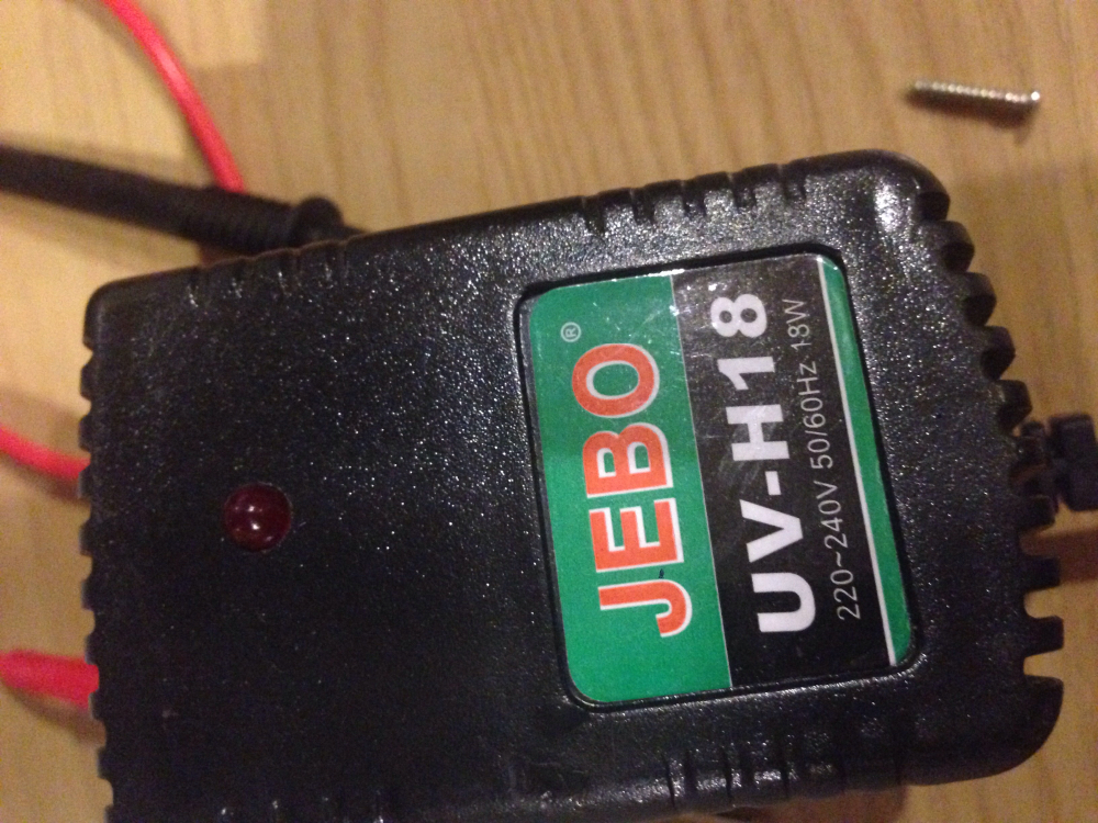

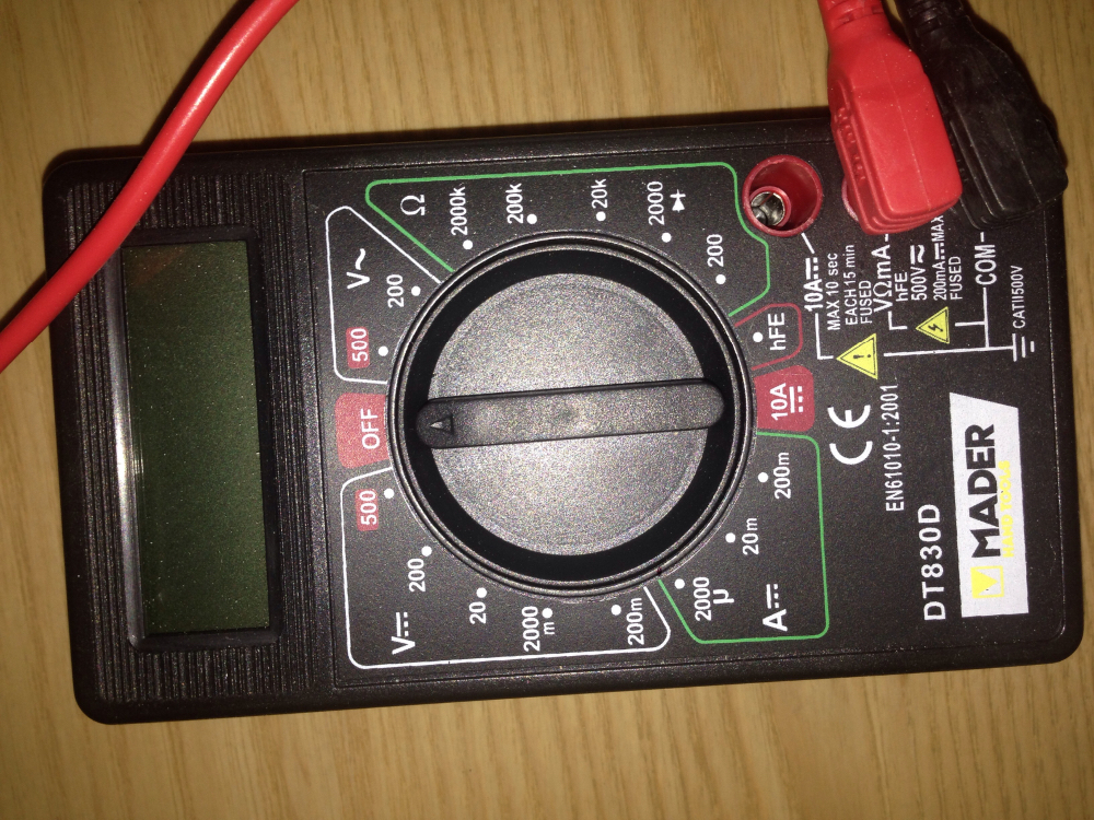

Boa noite!

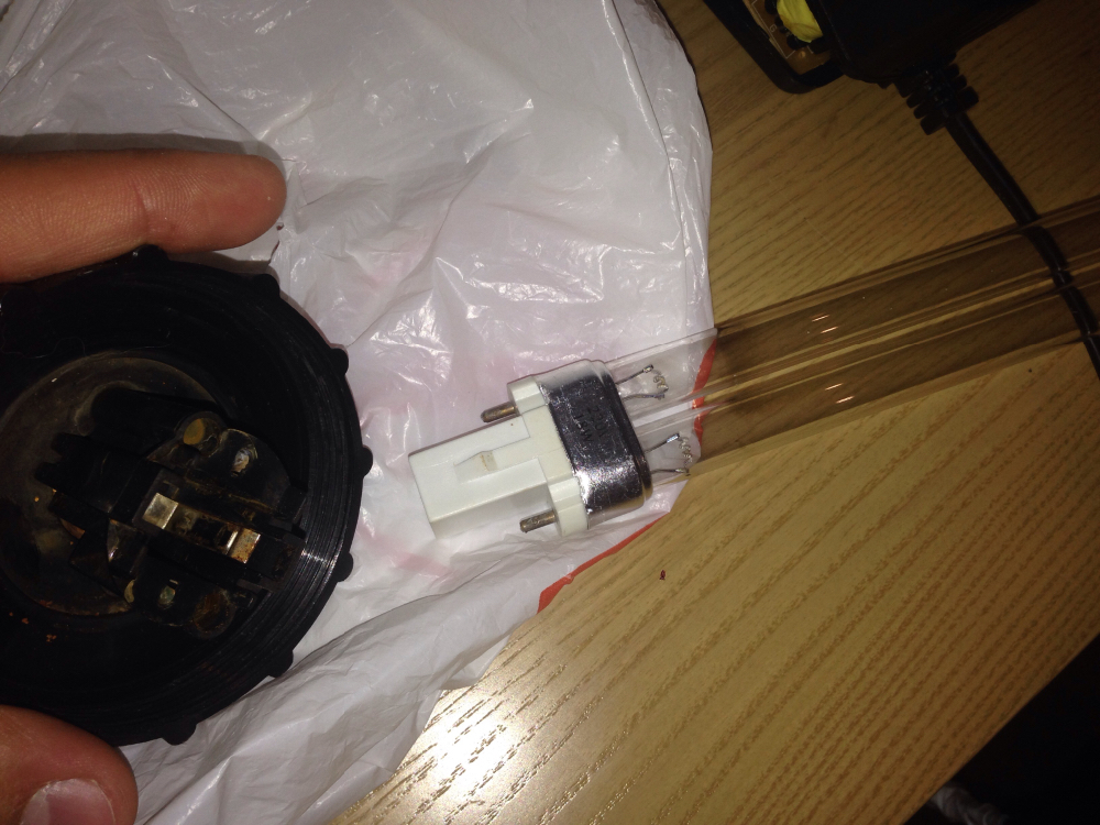

Tenho um aparelho que tem uma lampada uv(de aquario).
Eu deixei desligado durante muito tempo mas depois voltei a ligar e nao liga( o transformador tem uma luzinha que acende quando se liga á electricidade e nao acende).
Alguem tem alguma ideia para eu ver o que se passa? Se fosse da lampada a luz do transformador ligava na mesma..

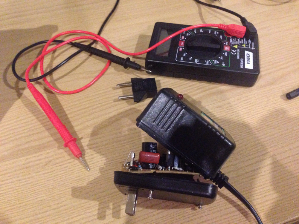

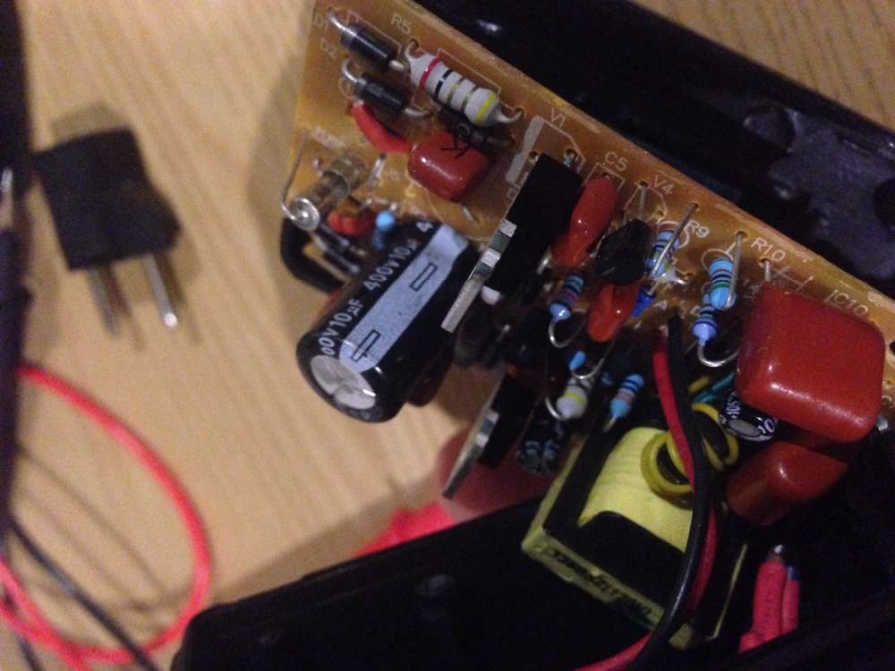

verifique o fusivel da placa (componente cilindrico com o corpo em vidro).

Ola
Desculpe a ignorancia mas nao vejo nada lá dentro....era duposto ver?

Mensagem por justme »
este componente:
verifique a sua continuidade com o multimetro.

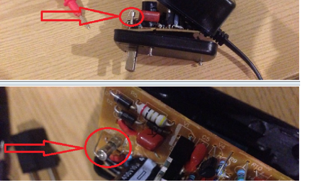

Mensagem por DiogoReis »
Qual deles é?
o componente assinalado é o mesmo nas duas fotografias.

Provavelmente. Gostaria so de saber e ter a certeza do que se passa porque até pode ser uma coisa simples. Imagine que é um cabo quebrado... Queria so ter a certeza.

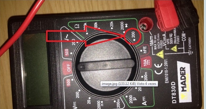

Justme, estou a perguntar relativamente ao medidor qual a opçao que meto para verificar o que pediu.

Dá um valor de 01.1.
