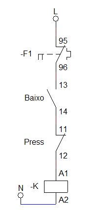

Boas amigos do Fórum,
Precisava da vossa ajuda para o seguinte problema.
Tenho uma bomba monofásica para puxar água para casa com o respetivo balão de pressão e pressostato.
Gostaria de proteger a bomba com um contactor e térmico e boia
Agradecia um esquema elétrico passo a passo para isto. pois tenho a bomba ligada só com o pressostato. que em falta de água esta não irá parar.

aqui vai o circuito de comando:
Bomba Hidrpressora.JPG (15.42 KiB) Visto 4125 vezes
F1 ----- termico
Baixo ----- boia de proteção nivel baixo
Press ----- pressostato
K ----- contactor
L deve obviamente ter um disjuntor a proteger.

Vai-me desculpar, Sr Justme, mas não posso concordar com esse esquema... Já o analizou?
Para não começar já a berrar comigo, como fez noutro post diga-me:
Nivel Alto
se a água do poço passar abaixo dessa boia, vai desligar e a bomba pára; Concorda comigo, não é verdade?
Se é assim, porque tem boia de nível Baixo, se não precisa dela? Sim, porque a boia Alto faz nIvel baixo...
Boia Funcionamento
Acha mesmo que precisa dela? Afinal, o que vai desligar e ligar a bomba é o pressostato...
Boias nivel Alto/ nivel Baixo
Se o que pretendia era apresentar um diagrama electrico em que contemplasse a acção de duas boias para garantir um determinado volume de água para a pinha de pesca não desferrar e ao mesmo tempo evitar que no nivel minimo a boia ficasse a ligar e desligar consecutivamente a bomba, devido à oscilação da superficie e redução do nível, pode muito bem acontecer, essas ligações não podem ser assim

Boas CF,Lda,
agradeço o seu trabalho de revisão ao esquema que postei.
È claramente um esquema errado em relação ao que o tamissas pediu.
Já fiz a correção.

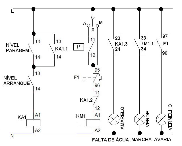

Aqui vai a minha versão para análize:
Aguardo os vossos comentários

Boas.
para ficar óptimo eu faria uma pequena alteração:
- O corte da bomba é feito à custa da ligação de KA1.
- Parece-me mais seguro que fosse o funcionamento a estar dependente da ligação de KA1.
- Esta alteração permitiria que qualquer avaria no controle do nível pusesse fora de serviço a bomba.
-Ao não ser alterado, o que acontece é que, se por exemplo, se partir um condutor ou queimar a bobine do relé a bomba vai sempre trabalhar mesmo que lhe falte água.
justme
Mensagens: 715
Registado: 26 mai 2007, 21:17
Re: Proteção Bomba monofásica
Mensagem por justme »
Se bem entendo:
* Nivel de Paragem representa o nivel abaixo do qual esse contacto (pertencente à boia desse nivel) é fechado, ativando KA que protege a bomba por falta de agua
* Nivel de Arranque representa o nivel acima do qual esse contacto (pertencente à boia desse nivel) é aberto, desativando KA e permitindo o controlo da bomba por pressotato
Se as minhas suposições estão certas, os contactos das boias deveriam ser ambos representados no seu estado fechado, não lhe parece?
Estou tambem de acordo com a observação do Ohmico.
Corrigindo essas duas observações parece-me bem.

ohmico Escreveu:Boas.
- O corte da bomba é feito à custa da ligação de KA1. Correcto, KA1 é o relé de falta de água, portanto uma segurança
- Parece-me mais seguro que fosse o funcionamento a estar dependente da ligação de KA1. Para isso não precisava de o instalar
- Esta alteração permitiria que qualquer avaria no controle do nível pusesse fora de serviço a bomba. Uma avaria não era suposto acontecer, mas acontece, da mesma maneira que os carros não andam na estrada para baterem uns nos outros, mas acontece.
-Ao não ser alterado, o que acontece é que, se por exemplo, se partir um condutor ou queimar a bobine do relé a bomba vai sempre trabalhar mesmo que lhe falte água. Remete-nos para a 1ª resposta. Isso também pode acontecer com KM, ficando o motor ou permanentemente desligado ou permanentemente ligado
Respostas a Azul
Cps
A. Castro

Vivam.
Agradecido pelos seus comentários, obrigaado. Vejamos:
justme Escreveu:Boas,
Se bem entendo:
* Nivel de Paragem representa o nivel abaixo do qual esse contacto (pertencente à boia desse nivel) é fechado, ativando KA que protege a bomba por falta de agua Contacto aberto quando o poço tem água, contacto fechado quando poço deixou de ter água
* Nivel de Arranque representa o nivel acima do qual esse contacto (pertencente à boia desse nivel) é aberto, desativando KA e permitindo o controlo da bomba por pressotato Este também funciona da mesma maneira: quando esta boia tem água, contacto aberto; quando está fora de água contacto fechado. Esta boia estará posicionada cerca de 20 cm acima da boia de Nivel de Paragem para garantir que não tenho a bomba a arrancar e a parar de forma sucessiva por acção da boia de Nivel de paragem
Se as minhas suposições estão certas, os contactos das boias deveriam ser ambos representados no seu estado fechado, não lhe parece? A diferença que vejo entre as duas versões, aquela que eu apresento e aquela que refere é que no seu caso, o relé KA vai estar permanentemente ligado...
Respostas a Azul.
Cps
A. Castro
CF,Lda

É evidente que em caso de avaria, as condições se alteram; mas tanto pode avariar no esquema apresentado por mim, como também pode avariar no esquema contrário, isto, com o uso dos contactos NC das boias. E se KA colar? A bomba vai trabalhar mesmo não tendo água no poço...
Mesmo os "infaliveis" relés de nivel de água com 3 boias falham... e não leva muito tempo a acontecer isso. Claro que se espera que isto não aconteça, mas acontece...
Cps
A. Castro
