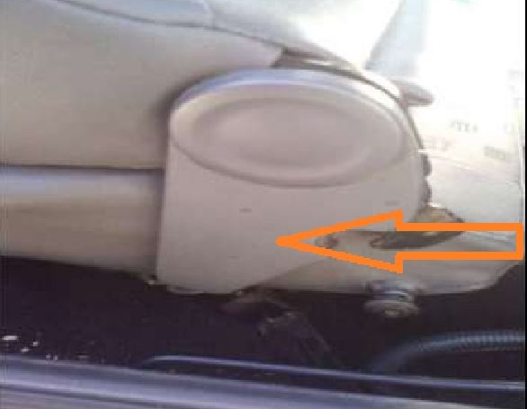

de entre as inumeras soluções possiveis, (inclusive as que aqui se apresentaram) parece-me que a que menos trabalho dá será o uso de um tilt switch (interruptor de inclinação). Deverá ser fixo na peça assinalada na foto seguinte:
Outra solução de igual simplicidade será o uso de um interruptor instalado no painel frontal do carro (tablier).
Deverá ter lampada avisadora para não se esquecer dele ligado.
Esta solução será provavelmente mais simples e barata que a primeira.

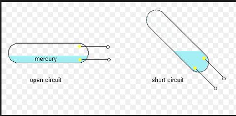

um tilt switch é um interruptor sensivel ao angulo que tem com a gravidade.
É o ideal para o seu caso pois não precisa de um batente para fazer a comutação, assim que incline o banco a gravidade trata de o ligar. Quando o endireitar desliga.
Para o fixar tanto pode usar uma chapa com parafuso ou caso não possa furar a peça onde o vai fixar, pode faze-lo com silicone ou uma massa epoxy.
Segue uma imagem com o seu principio de funcionamento, á base de mercurio.
É apenas um exemplo para perceber melhor o seu funcionamento.
A sua implementação é realizada de muitas outras formas:
tilt switch.JPG (26.67 KiB) Visto 1045 vezes
