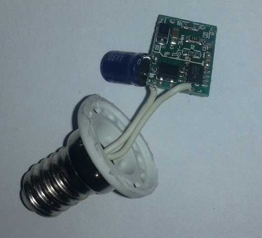

Boa noite,
Peço a vossa opinião para o seguinte, eu equipei a minha casa toda com iluminação LED e já por duas vezes arderam duas lâmpadas, uma ardeu por completo e outra consegui detectar o fumo, e não chegou a arder. Desmontei a lâmpada para tentar perceber o que se passou, e reparei que um componente do circuito rebentou e libertou uma massa cinzenta quente que estava a derreter o plástico da lâmpada.
Eu pergunto o seguinte, serão as lâmpadas LED seguras? Será problema da instalação eléctrica da minha casa? Será defeito de fabrico da lâmpada?
Já tive lâmpadas LED que deixaram de funcionar, mas derreter e colocar a minha casa em risco de incêndio, deixa-me preocupado.
Obrigado pela vossa atenção.

Esse componente é cilíndrico e tem dois terminais (condensador)?
Isso é o que dá comprar lâmpadas baratas...
Se as pessoas não sabem não comprar o mais barato e vão para lâmpadas de 1-2€, quando lâmpadas com electrónica e dissipação de calor de qualidade custam pelo menos 5 a 10€ (lá fora...) só se admiram porque não tiveram bom senso.
Os problemas/perigos das lâmpadas LED são: 1) componentes electrónicos de baixa durabilidade (electrónica contrafeita, condensadores electrolíticos que não vão aguentar o aquecimento quando as lâmpadas ficam ligadas várias horas seguidas) e 2) mau dimensionamento (espaço, ventilação e dissipação de calor) para a potência luminosa em questão.
O quê?! As lâmpadas incandescentes e fluorescentes não desapareceram aquando dessa proibição... as lâmpadas LED de 20€ não eram nem são a única opção razoável.nelmindo Escreveu:Foi implementada à força porque ao proibir a venda de lâmpadas de filamento, a população geral não tem dinheiro para gastar 20€ numa lâmpada de LEDs com qualidade.
Por 5€ já se arranjam lâmpadas LED com qualidade razoável (dependendo da potência, e fora de Portugal).nelmindo Escreveu:Lâmpadas LED a 5 euros encontra-se facilmente no mercado, mas uma coisa é certa, o material de certeza foi reduzido ao mínimo.
Lâmpadas com circuitos RC desse género não são necessariamente perigosas... e se a rede funcionar normalmente (230V +/- 10%, sem conteúdo harmónico significativo) não deverão haver problemas.nelmindo Escreveu:Há situações que os LEDs estão diretamente ligados à rede por meio de um divisor de tensão RC!!!

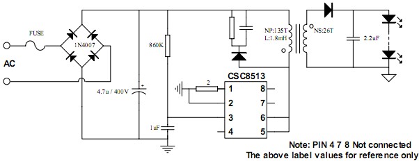

Numa lâmpada encontrei o chip SM7523, depois de uma pesquisa pela NET, em todos os fabricantes do Chip SM7523 (muito utilizado em lâmpadas LED de 230Vac), o fabricante recomenda um micro transformador: Imagine, o fabricante desta lâmpada da foto decidiu dispensá-lo...: Está-se mesmo a ver que mais cedo ou mais tarde, algo iria ceder...
Mais ainda, quando se coloca filas inteiras em Série, para tentar minimizar o divisor em série, estamos a multiplicar a probabilidade de falha de um dos LEDs da cadeia. Por isso é que vemos em algumas lâmpadas LED que têm filas em paralelo, uma ou outra fila já estão apagados por causa de provavelmente de um dos LEDs, imagine quando é só uma cadeia de LEDs em série.
Depois temo a agravante dos LEDs azuis (sim os LEDs brancos, são azuis forrados a fósforo...) são sensíveis a electricidade estática... o que significa surtos de tensão por mais pequenos que sejam, não lhes dá saúde...
