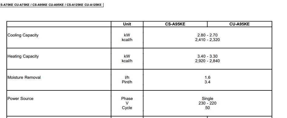

Deixo uma foto que tirei a uma etiqueta de um split para exclarecer uma dúvida.
Muito honestamente existem equipamentos nos quais têm bem explicito a informação da potência de calor e frio mas neste, só consegui visualizar, informação da pressão de trabalho admissivel (4.0MPa) na Alta (2.7MPa) e na Baixa (1.5MPa). De resto diz o tipo de refrigerante, voltagem e quantidade de fluído.
Por isso pergunto a quem necessita de escrever no caderno da Centerm este campo (potência frio/calor) o que fazem quando não existe informação, deixam em branco?
Na Centerm, não vale a pena porque quem atende não sabe dar resposta e nunca têm alguém disponível!!
Não sei se conseguem ver, porque o site onde alterava as dimensões mudou e só me deu este tamanho (o maior que estava para selecionar).

Ver na unidade interior

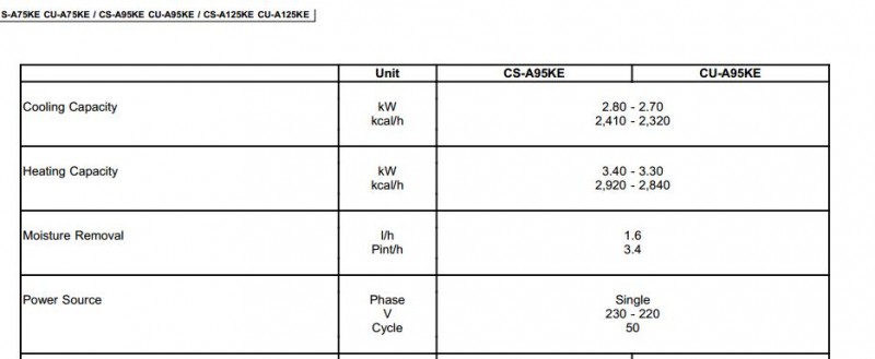

Não sei se realmente necessita da informação dessa maquina ou se foi apenas um exemplo para documentar a sua indignação face ás exigencias da Centerm e a não exibição de informação fundamental na chapa de carateristicas por parte do fabricante.
Na duvida forneço-lhe uma captura da tabela do manual com essa informaçao:

nelmindo Escreveu:Ver na unidade interior
Não deu para ver, pois está inserida dentro de um armário e teria que desarmar parte do mesmo (arquitetos)
justme Escreveu:Boas,
Agradeço a sua atenção. Brevemente irá ser necessária para escrever no caderno...esta imagem que coloquei da etiqueta, foi de outro equipamento e serviu para documentar o que tinha visto noutra situação idêntica, a tal falta de informação por parte do fabricante!
Aproveito para dizer que a Centerm já me informou, e que quando não existe informação necessária nos equipamentos, devemos colocar no respetivo campo, que não continha tal informação, ou não estava visível (isto para qualquer campo do caderno).
