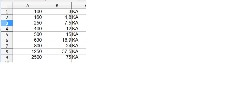

O valo de Ic é dado multiplicando a potência por 0,03 LOgo:
POtencias de Curto Circuito.jpg (32.46 KiB) Visto 4325 vezes

E a potência de curto-circuito a montante :!: É necessário entrar no cálculo :!:

Muito boa esta tabela. Nunca tinha ouvido falar nesse factor de 0,03, mas a verdade é que funciona :!:
Sim, no calculo exacto tem de entrar a potencia de curto circuito da rede no local, mas a verdade é que a diferença no Scc da rede afecta apenas algumas décimas o Icc a montante do transformador.
Estive aqui a verificar e por exemplo, para 500kVA, com Scc = 400MVA, Icc=14,05kA, para Scc=500MVA, Icc=14,12kA. Na tabela do Duzia dá 15, logo está salvaguardado para todas as situações...
Para quê complicar :)

Eu esperava que alguém que tem no perfil 'professor' colocasse nem que fosse um texto mínimo a enquadrar a questão e explicando de onde vem a fórmula(?). Mas isso sou eu, que gosto de saber as coisas e não fazer assim "porque se faz assim ou funciona".
dsrsantos Escreveu:Estive aqui a verificar e por exemplo, para 500kVA, com Scc = 400MVA, Icc=14,05kA, para Scc=500MVA, Icc=14,12kA. Na tabela do Duzia dá 15, logo está salvaguardado para todas as situações...
Possivelmente o factor 0,03 faz um cálculo por excesso tendo em conta as tensões de curto-circuito comuns dos PTs e desprezando a impedância a montante. Se for isso, não deve ser difícil chegar ao valor deste factor de aproximação.
Em relação ao complicar, eu não faço projectos de instalações eléctricas, mas se este factor faz um cálculo por excesso, é possível que leve a sobredimensionamento de componentes da instalação, possivelmente mais caros.

Pode valer como cálculo expedito, mas eu não utilizaria.
Icc(BT) = (S*100)/(1.73*Uc*ucc%)
ou seja varia em função da ucc% do transformador.
Se por exemplo para 630 kVA o valor usual de ucc% é igual a 4% os tais 0,03 que indica não servem.
Irá obter um Icc(BT) = 22,8 kA, superior ao indicado na sua tabela.
Mas como disse no inicio, pode valer como cálculo expedito, mas não real.

O factor deve vir daqui:
1/(raiz(3) * 400 * ucc)
Se a tensão de curto-circuito for 5%, tem-se:
1/(1,73 * 400 * 0,05) = 0,0289 ~ 0,03
