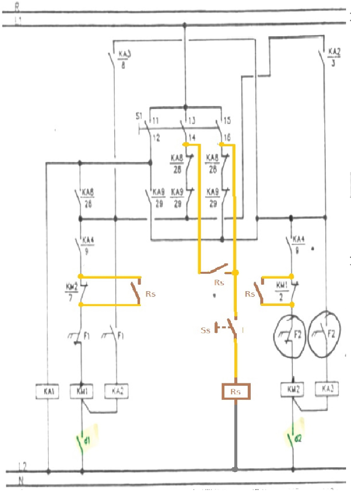

Tenho duas bombas que só podem ser ligadas alternadamente através de selector instalado no quadro.
Pretendo fazer alteração de forma a poder também colocar as bombas em funcionamento simultâneo. Alguém me pode ajudar sobre as alterações ao esquema em anexo necessárias?

Queria que houvesse uma opção de passar por cima de todos os encravamentos para colocar em situações pontuais através de comando manual de por as duas bombas em funcionamento simultâneo.

Este esquema não está completo; ainda faltam elementos: vêm-se contactos de contactores e
não se vêm as bobines dos respectivos.

Boas, aqui vai uma proposta:
Ss ---->é um interruptor On-Off
Rs ---->é um relé com 3 contactos normalmente abertos
Estando S1 na posiçao de acionar KM2 (bomba2), ao ligar Ss, ativa o relé Rs cujos contactos anulam os encravamentos de KM1 e KM2 e fazem um "shunt" entre os ramos ((terminais 14 e 16 de S1 ) que permitem o funcionamento simultaneo das duas bombas.
Consegue-se o mesmo efeito com um comutador com 3 pares de contactos N0 independentes (mas acionados simultaneamente) e nesse caso não precisaria de usar o relé. Desta forma ficaria com um esquema um pouco mais simples.
Nesse caso poderia ligar simultaneamente as duas bombas quer S1 estivesse acionando KM1 ou KM2.
Optei por apresentar o esquema com relé para o caso de não conseguir o comutador.
Agradeço que se algum dos colegas achar algum erro no esquema que mo comunique.

Colega justeme, com S1 ligado na posição AUTOMÁTICO (11/12), o seu esquema não funciona;
Na posição BOMBA 1 (13/14), o seu esquema não funciona;
Na posição BOMBA 2 (15/16) o seu esquema vai funcionar; e se for suficientemente rápido a passar da BOMBA 2 para a BOMBA 1,
vai continuar a funcionar, mas tem que ser com muita rapidez!...Caso contrário o relé que introduziu deixa de ser
auto alimentado pelo próprio contacto.

Por outro lado se em vez do rele se instalar um comutador de 3 contactos como tambem sugeri, as bombas funcionariam em simultaneo com S1 tanto na posição Bomba 1 como na posição Bomba 2 desde que o comutador de 3 posições estivesse ligado.
agradeço tambem os seus comentários e esclareço de seguida cada uma das questões colocadas:
Repare no que pede migjac :Colega justeme, com S1 ligado na posição AUTOMÁTICO (11/12), o seu esquema não funciona;
Portanto, apenas em situações pontuais e manualmente deverá funcionar e eu escolhi que funcionasse quando S1 estivesse na posição de comando manual da Bomba 2 e Ss estivesse ligado. No entanto poderia ter escolhido a posição de Bomba 1, foi apenas uma opção.migjac Escreveu:Queria que houvesse uma opção de passar por cima de todos os encravamentos para colocar em situações pontuais através de comando manual de por as duas bombas em funcionamento simultâneo.
Não há problema que funcione com S1 comutado para a Bomba 1, mas tal apenas acontece se Ss não for desligado, o que deve ser feito quando não se deseja as duas bombas em simultâneo.Na posição BOMBA 2 (15/16) o seu esquema vai funcionar; e se for suficientemente rápido a passar da BOMBA 2 para a BOMBA 1, vai continuar a funcionar, mas tem que ser com muita rapidez!...Caso contrário o relé que introduziu deixa de ser auto alimentado pelo próprio contacto.
