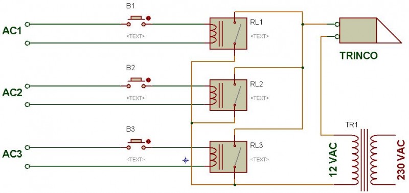

Tenho que interligar um trinco eléctrico a três porteiros de marcas diferentes, um da BPT outro da Elvox e outro da golmar.
Tenho receio que se acionarem a abertura de porta ao mesmo tempo possa avariar alguma coisa
Alguem sabe como separar as tres fontes e ficar o trinco comum a todas

Deve utilizar um relé por cada porteiro.

Já tinha chegado á mesma conclusão. deixei de perder tempo á procura de um dispositivo que fizesse as trocas e resolvi pensar um bocado. Penso que resolvo facilmente a situação com uma fonte de alimentação á parte só para o trinco e com três relés accionados por cada porteiro.

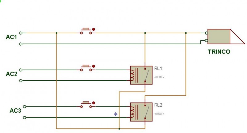

Não precisa de nenhuma fonte suplementar e bastam-lhe 2 reles para garantir a independencia entre os tres sistemas.

Aí vai um boneco:
AC1, AC2,AC3 ------> Representam as fontes de cada um dos sistemas

só tem um pequeno senão, é que se houver avaria em AC1 nenhum funciona.

Boas Ohmico,
Isso é uma situação anômala que aconteceria com qualquer da montagens referidas anteriormente ainda que se usassem os três relés.
Esta montagem tem a vantagem de poupar um relé o que diminui as hipoteses de avaria, uma vez que há menos peças para avariar.

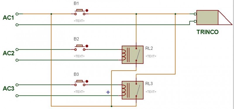

Boas Ohmico,
Não menosprezo a funcionalidade e durabilidade da instalação, pelo contrário valorizo-a e por isso propus aquela solução.
Repare na analise que fiz dos dois esquemas propostos:
No esquema com dois relés, os elementos que perturbam a operação da porta quando avariam são: AC1, B1, B2, B3, RL2, RL3 e TRINCO.
Portanto, são 7 elementos que provocam a avaria total da abertura/fecho da porta.
No esquema com tres reles, são: B1, B2, B3, RL1, RL2, RL3, TR1 e TRINCO.
Neste caso são 8 elementos que ao avariarem perturbam o comando da porta nos tres sistemas.
Portanto parece-me que esta analise nos diz que a montagem mais favorável é a montagem com dois reles.

Mandam as regras que quando se pretende partilhar o comando de um equipamento por mais de um circuito independentes, este seja dotado de alimentação própria.
É assim que podemos verificar a existência de contactos secos em muitos equipamentos que instalamos ou mandamos instalar.

Com três relés O TRINCO depende de:
1- TR1 + B1 + RL1
2- TR1 + B2 + RL2
3- TR1 + B2 + RL3
Nota: 1-Com três relés qualquer avaria em qualquer dos três conjuntos de intercomunicadores tem implicações só exclusivamente nesse circuito, permitindo o funcionamento de todos os outros.
2- A fonte de alimentação do Trinco, constituida por um transformador e um fusível sai mais barato que qualquer das fontes de alimentação de intercomunicadores e é muito mais resistente.

Com dois relés o TRINCO depende de:
1- AC1 + B1
2- AC1 + AC2 + B2 + RL2
3- AC1 + AC3 + B3 + RL3
1- TR1 + B1 + RL1
2- TR1 + B2 + RL2
3- TR1 + B2 + RL3
Ora aqui parece fazer alguma confusão, pois estamos a analizar os elementos do circuito que provocam avaria global do comando da porta e portanto, AC2 e AC3 não devem constar dos ramos 2 e 3 do 1º esquema (a dois relès) pelo que o correto seria:
1- AC1 + B1
2- AC1 + B2 + RL2
3- AC1 + B3 + RL3
O que nos leva novamente à conclusão de que a complexidade deste circuito é menor e portanto é mais vantajoso.
Ora isto não é verdade, pois qualquer dos elementos constantes das listagens acima (tanto a minha como a sua) tem influencia global no comando da porta e portanto não afeta apenas o circuito a que pertence mas igualmente os outros dois.
As fontes de alimentação dos sistemas de intercomunicação têm proteção e estão adequados ao dispositivo a comandar (trinco). O transformador suplementar será mais robusto se tiver maior potência que a das fontes de alimentação dos sistemas de intercomunicação.
