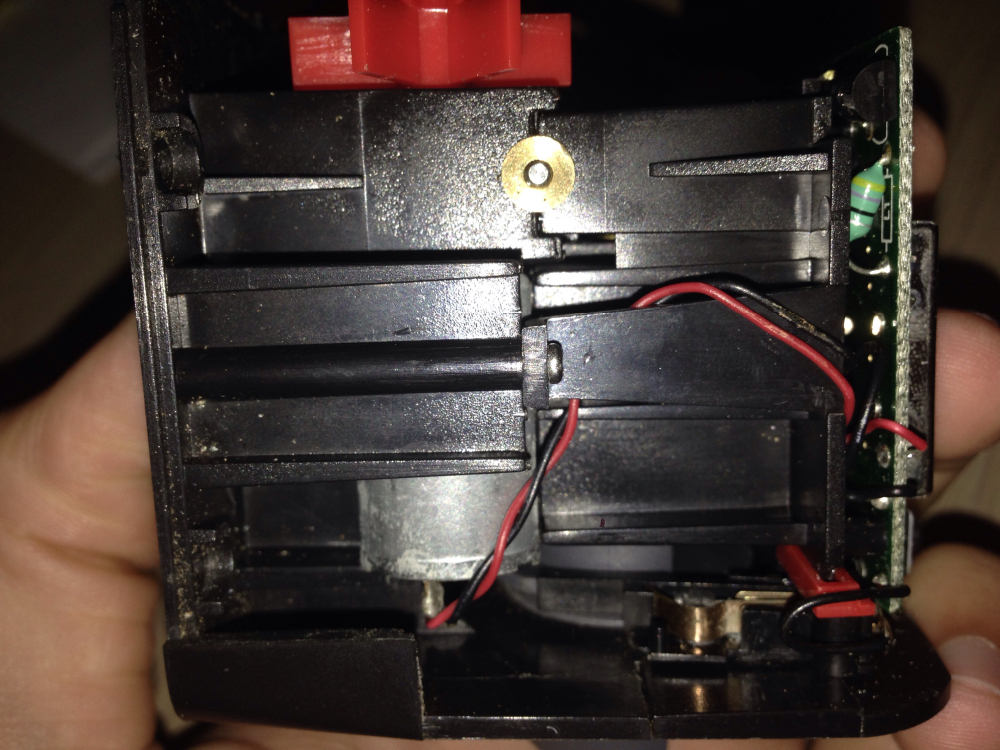

Boas, estive a procura aqui no forum de alguma informaçao mas nao envontrei.
Eu tenho um aparelho que permite alimentar os peixes do meu aquario automaticamente mas trabalha a pilhas. Queria fazer uma ligaçao para que pudesse ligar á eletricidade. Qual a forma mais simples e economica?

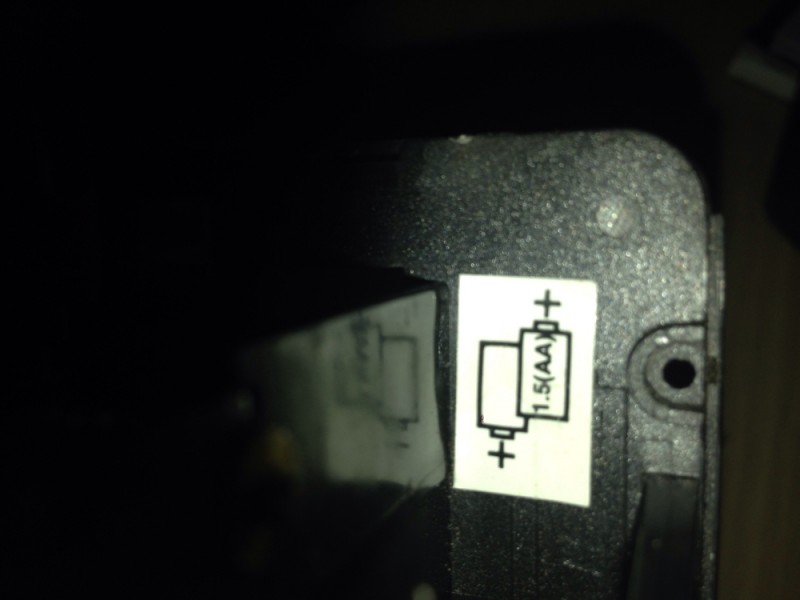

Provavelmente o mais indicado será uma pequena fonte de alimentação.
Mas primeiro temos que saber as carasteristicas:
- tem que nos dizer a que tensão e a corrente (ou potencia) requerida pelo aparelho é alimentado.
Essa informação habitualmente vem numa chapa de carateristicas fixa no involucro do aparelho.
Pelo nº de pilhas e tensão de cada pilha que o aparelho usa ficamos com uma ideia. No entanto não é uma indicação segura pois depende da forma como estão ligadas ao aparelho (em serie ou em paralelo), coisa que provavelmente não nos saberá dizer.
Diga alguma coisa para darmos continuidade à solução.

Boas! Vou ja tirar uma foto ao interior!

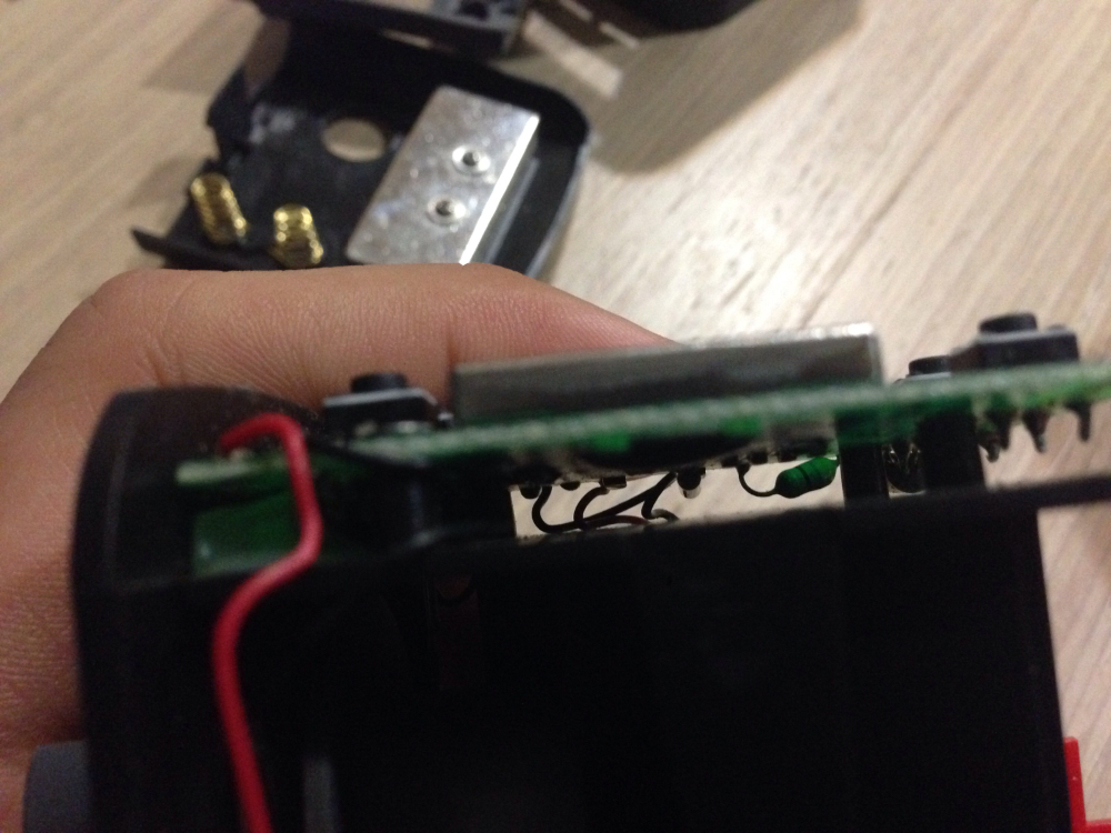

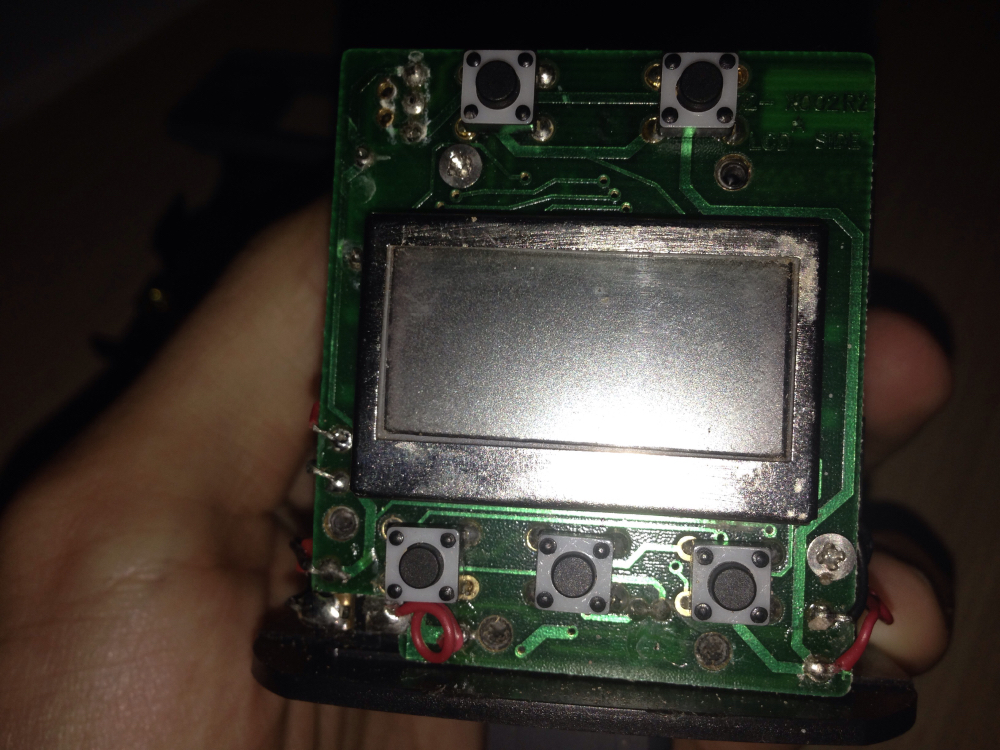

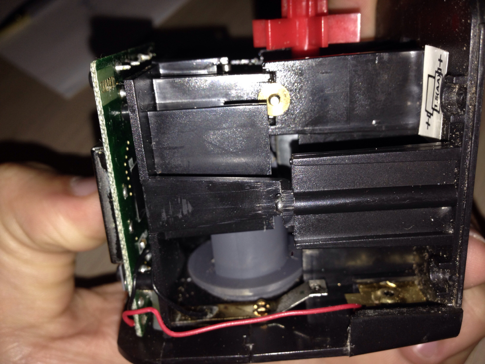

Aqui estao

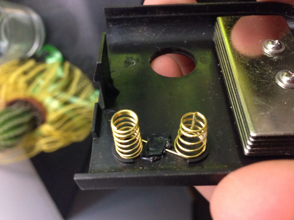

Parecem ser 2 baterias em serie.
Pode mostrar os contactos onde a bateria vai encostar no outro lado?
Falta saber a intensidade da corrente ou potencia.
Consegue dizer-nos a potencia ou amperagem? Pode vê-lo no manual do aparelho ?

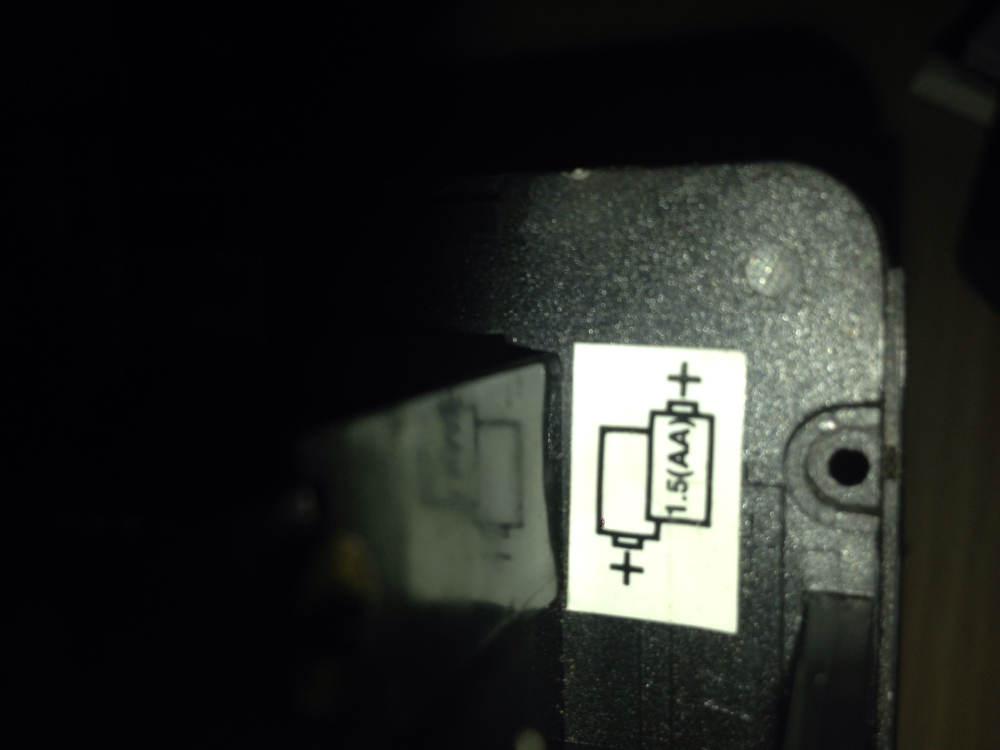

DiogoReis

Aqui esta o outro lado. Vou tentar ver na internet o resto da informaçao
Mensagens: 8150
Re: De pilhas para eletricidade
Como está ligado em série, e são "pilhas" de 1,5 AA e com a descarga constante de 100mA ,à temperatura ambiente de 20ºC + ou - dá para 24 horas + ou -.
Se puseres uma fonte rectificada de 3V com 300mA vai dar, a não ser que gastes as "pilhas" em menos tempo.

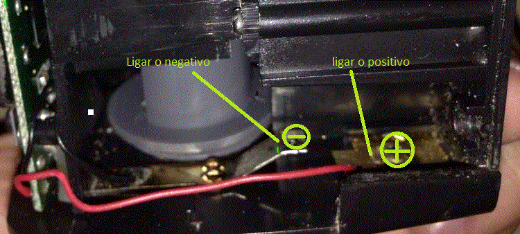

Primeiro precisa de uma fonte de alimentaçao deste genero para 3V e provavelmente 1A será suficiente:
fonte-de-alimentaco-universal-15-3-45-6-75-9-12v-1a-13409-MLB20076932500_042014-O.jpg
fonte-de-alimentaco-universal-15-3-45-6-75-9-12v-1a-13409-MLB20076932500_042014-O.jpg (9.66 KiB) Visto 1649 vezes
Depois de regular a fonte para 3V ligue de acordo com as indicações do desenho:

espetaculo! muito obrigado!
para jogar pelo seguro pode ser de mais amperes?
pode ser um transformador qualquer que eu encontre por ai que tenha essas caracteristicas ou tem de ser mesmo igual a ese da imagem?
abraço!
justme
Mensagens: 715
Registado: 26 mai 2007, 21:17
Mensagem por justme »
Sim pode comprar de maior intensidade (Amperes), tem é que ser para 3V. Se não conseguir apenas para 3V compre um com um ajuste para varias tensões como é o caso da figura e ajuste para 3V.
Não tem que conseguir um dessa marca ou modelo, tem é que ser com as carateristicas indicadas. Convinha é que a sua tensão de saida fosse regulada (valor constante sem depender da intensidade consumida).
