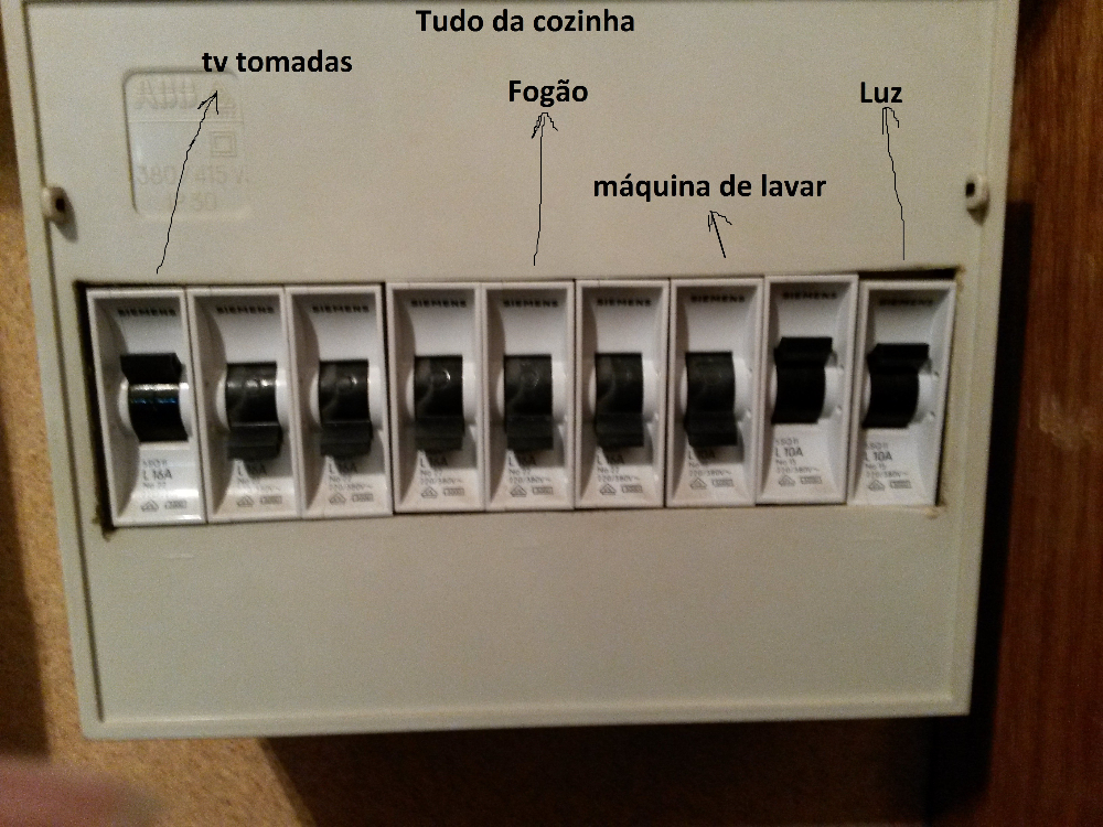

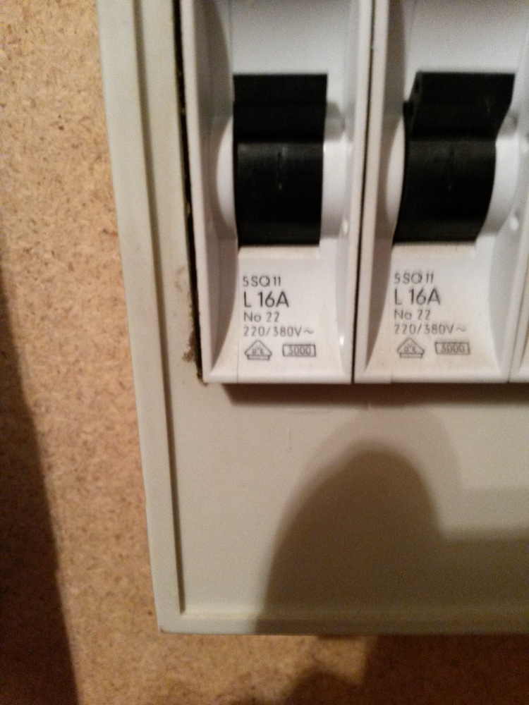

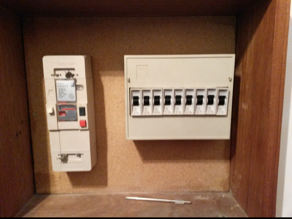

Tenho aqui um problema na cozinha que é o seguinte quando se liga o jarro elétrico e o forno a luz vai a baixo acontece que numa casa onde estava antes em situações idênticas e coma mesma potencia contratada 3,45 a eletricidade aguentava ou disparava um disjuntor nesta casa nova o disjuntor disparou apenas uma vez agora vai a luz toda a baixo fotos do material em anexo. Será que algum disjuntor pifou? Isto agora com as festas anda mal de guito se fosse só substituir um ou dois disjuntores isso fazia eu.

Estou com sérias dificuldades em perceber o texto. Use mais virgulas, que elas são baratas.
Quanto ao disjuntores, procure ajuda presencial. O problema deve ser de fácil resolução, mas pode causar problemas sérios, de for adiado a sua correcção.

Não encontro já estes disjuntores vou tentar trocar o disjuntor do quarto com o do forno para ver se este já vai disparar considerando que o disjuntor do forno já não estava bom porque já não disparava será que vai afetar os outros disjuntores em termos de dispararem ou não?

Convem não ignorar as questões que se lhe vão colocando, pois assim não pode ser ajudado. Para que se ajude é necessário entender quais as duvidas mas tambem como estao as instalações. Isto só pode ser feito se nos passar as informações que vamos pedindo:
1) Quando diz "... quando se liga o jarro elétrico e o forno a luz vai a baixo..." quer dizer que dispara o diferencial da EDP ou apenas o disjuntor do forno?
2) Como o colega anterior já perguntou: qual a potência do forno e do jarro?
3) O disparo é imediato?

1 Dispara só o diferencial
2 Não sei qual a potencia dos dois nem consigo ver pois a casa é alugada e não encontro manual nenhum

A chapa de carateristicas dos equipamentos encontram-se em algum lugar no exterior do seu involucro. Geralmente atras, por baixo ou de lado. Por vezes tambem no interior como é o caso dos frigorificos.
Caso não encontre terá que medir a corrente, mas neste caso é preferivel chamar um profissional ao local principalmente para sua segurança mas tambem porque teria que possuir o aparelho que lhe permite fazer essa medição (pinça amperimétrica).

Suponho que não dispara porque o que está a acontecer é que o consumo dos aparelhos estão no limiar da potência contratada quando os põem em trabalho no mesmo momento, pois leva a que apenas dispare o disjuntor limitador de potência da EDP.
