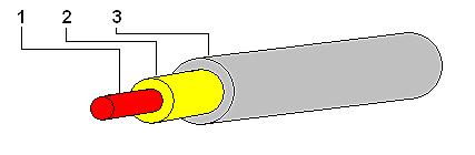

A fibra óptica é composta de três partes essenciais, que exercem funções específicas:
core,
cladding,
buffer coating.
Transmissão da luz em fibras ópticas é baseada no fenômeno da reflexão interna total. O núcleo, geralmente feito de vidro dopado (e.g. GeO2 + SiO2), é o centro através do qual a luz viaja junto, enquanto o revestimento é feito de fibra de vidro puro (SiO2).
Essa combinação de materiais é ditada por seus índices de refração. Para obter reflexão interna total, o índice de refração do revestimento (vidro puro) deve ser inferior ao índice de refração do núcleo (vidro dopado).
O revestimento de buffer em torno do revestimento é uma camada de cobertura geralmente feito de um material termoplástico e gel especial, que protege as fibras contra danos mecânicos.

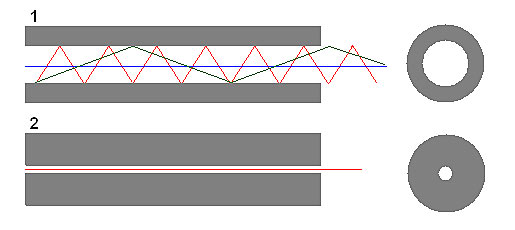

A principal diferença entre o modo single e um cabo multimodo de fibra óptica é a forma de transmissão da luz no núcleo da fibra.
A núcleo da fibra multimodo transmite muitos modos (para simplificar - feixes de luz com o mesmo comprimento de onda).
A propagação de modos de múltiplas causas dispersão modal, que se traduz em uma redução significativa na escala ou a velocidade de transmissão de sinal.
Simplesmente, o sinal é transmitido em tempo, pois a velocidade de propagação do sinal óptico não é a mesma para todos os modos, devido às suas diferentes comprimentos de trajeto entre o transmissor eo receptor, resultando de diferentes ângulos de reflexão de feixes de luz a partir dos limites do core.
O fenômeno da dispersão modal é praticamente eliminada em um núcleo da fibra monomodo que transmite apenas um modo de luz com comprimento de onda específico. No caso de uma fibra monomodo, a onda de luz se propaga quase paralela ao eixo da fibra.
As taxas de dados em fibras ópticas monomodo são limitadas por dispersão de polarização e modo de dispersão cromática. dispersão cromática é uma combinação da dispersão material e dispersão de guia de ondas.
Os fenômenos levam a degradação do sinal devido à variação atraso no tempo de chegada entre as diferentes componentes do sinal, porém eles não afetam a qualidade do sinal de forma tão significativa como no caso das fibras multimodo.
Há também fibras dispersão deslocada e diferente de zero dispersão deslocada fibras, para que a dispersão de guia de onda é praticamente eliminado na terceira janela de transmissão (1550 nm).
Propagação da luz em:
1 - fibra óptica multimodo,
2 - fibra óptica monomodo.
Multimodo e núcleos de fibra de modo único diferem significativamente no diâmetro. com núcleo em fibra de modo único é normalmente entre 8-10 micrômetros (normalmente UM 9), enquanto que o diâmetro de um núcleo de fibra multimodo é de 62,5 ou 50 micrômetros. Em ambos os casos, o diâmetro típico do revestimento é de 125 micrômetros.
