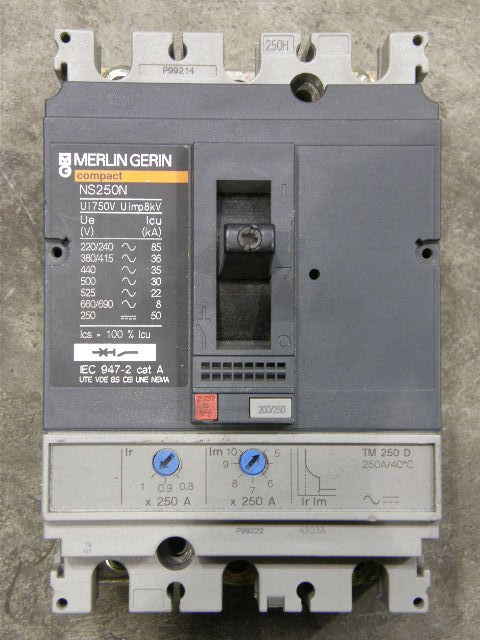

boas! esta corte geral que anexo a imagem aqui, é de 250A???
corte geral.jpg (83.72 KiB) Visto 651 vezes

Pode ter um Ir (sobrecarga) entre 200A e 250A e um Im (curto-circuito) entre 250A e 2500A.

ngp Escreveu:boas! esta corte geral que anexo a imagem aqui, é de 250A???
Sim.
