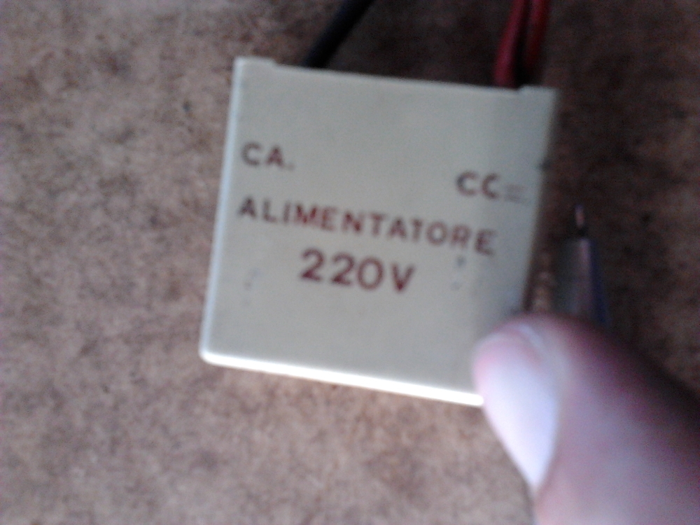

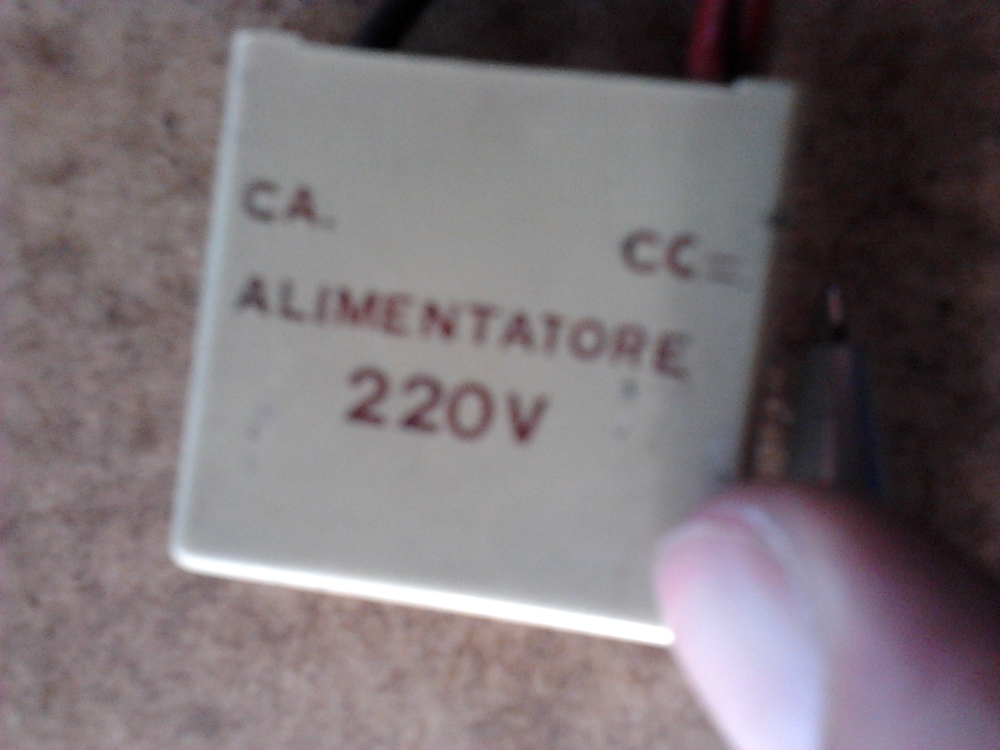

peço ajuda aos colegas para o esclarecimento do seguinte: tenho diversos motores monofásicos com travão NF, sendo esse travão alimentado por uma ponte rectificadora a 220VDC.
Num dos motores a "ponte" tem o aspecto de relé, tal como vísivel nas fotos. Não deve ser nada mais nada menos que uma ponte rectificadora compacta, não vísivel.
Assim gostaria de colocar 2 questões: onde posso comprar este dispositivo? Qual a melhor solução técnica (qualidade/custo) para alimentação do travão?

a ponte rectificadora não se encontra na caixa de ligações do motor, encontra-se no exterior e visível. Um deles tem o tal "alimentatore" e os restantes as pontes rectificadoras normais/habituais.
A minha questão é, onde posso comprar o tal "alimentatore"?

A Azulnunomota Escreveu:Boa tarde,
a ponte rectificadora não se encontra na caixa de ligações do motor, encontra-se no exterior e visível. Ok
Um deles tem o tal "alimentatore" e os restantes as pontes rectificadoras normais/habituais. Agora é que não entendi.
A minha questão é, onde posso comprar o tal "alimentatore"? O tal alimentatore é um rectificador de onda completa, entra alterna sai continua.
