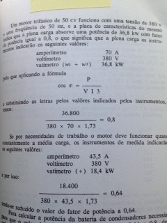

Boa noite tenho uma duvida de calcular o valor do fator de potencia num motor, supomos :
Dados do motor:
70A
380V
36.8kw
formula : P/ V i 3 ( Este 3 representa o que? )
Isto da: cos= 36.800/380x70x1.73 = 0.8 (onde foi buscar este valor 1.73?)
Muito obrigado

este tema tem sido muito debatido aqui no forum...use a função de pesquisa....de qualquer maneira ...algo falha
se o motor for trifasico tem que usar: P=raiz(3)xUxIxCOS(fi)x(rendimento)

Em principio na chapa de características de um motor, deveria de vir marcado o rendimento e o cos fi.
Essa potencia que indica é a Pu (potencia útil à saída do veio). Para saber a Pa (potencia absorvida) tem de conhecer o rendimento do motor.
Supondo um rendimento = 0,9, obtemos um cos fi = 0,88
1,73 = 3^1/2

1,73= Raiz quadrada de 3

Olá amigos esta duvida tinha num livro , e que tirei uma foto.

Mensagem por jaimereis »
é uma gralha no livro...onde está 3, devia de ser raiz(3)...

Mensagem por parreirajoao »
Pode ser 3 se na equação estiver a tensão simples.
Mas neste caso presumo que os 380 seja a Uc e logo como já comentado, deve ser 3^1/2.
