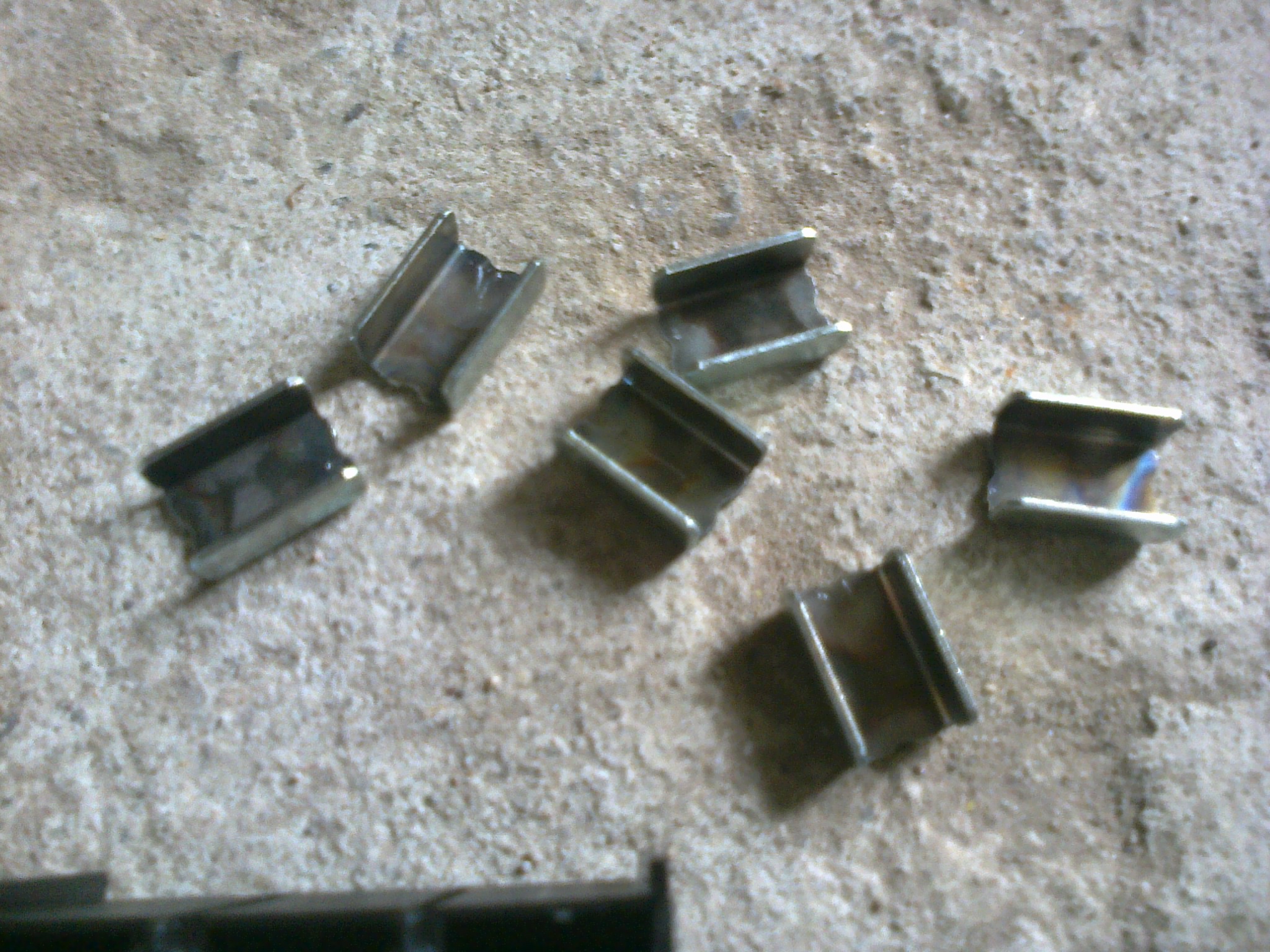

Que tipo de lixa posso utilizar (e se se pode utilizar) para contactos eléctricos?
Obrigado,
Pedro

Pois, eu bem sei que existem os kits, mas os kits são só os contactos principais.
https://mall.industry.siemens.com/Datas ... control%3E
Como podem ver nessa datasheet.
Mas depois, dentro da cabeça do contactor, quando se tira logo a cabeça principal, lá por dentro tem estes contactos:
http://web.ist.utl.pt/pedro.m.s.oliveira/contactos.jpg
e (contactor mais pequeno)
http://web.ist.utl.pt/pedro.m.s.oliveira/contactos2.jpg
estão um bocadinho com uma cor amarelada alguns deles... não sei se os continue entao a utilizar assim.

Já o fiz, ficou bem melhor, mas ainda assim ficou com um ou dois contactos amarelados, como se vê na foto.
À partida, tal como diz, a massa/volume do contacto é a mesma, apesar de ter sofrido uma corrente elevada, pelo que internamente deve estar bom e deve continuar a ser possível utiliza-lo, certo?

As fotos são de contactos? Para mim não são, mas posso estar enganado.Pedro Oliveira Escreveu:Já o fiz, ficou bem melhor, mas ainda assim ficou com um ou dois contactos amarelados, como se vê na foto.

Como é que isto se chama então?
Isto está na parte de dentro do contactor. Desaparafusa-se a "cabeça" central, e se olharmos lá para dentro, (da parte que desaparafusámos) está lá isto.

Oh Pedro, vê a imagem que da siemens e diz se é igual, não é. O que está da Siemens são os contactos moveis e os fixos.Pedro Oliveira Escreveu:Como é que isto se chama então?
O que mostras nas fotos, são os dissipadores de sopro (para anular o arco eléctrico no momento de fecho ou de abertura).

Há marcas de contactores que não têm contactos de substituição. Se os dissipadores de sopro estiverem queimados, raspa o carvão e torna a montar, se estiverem muito queimados, vais ter que substituir o contactor.
Normalmente os contactos duram anos e anos se não houver acidentes com eles (curto-circuitos, muitas manobras em carga etc.)

Neste caso os tais dissipadores de sopro parece-me que estão razoavelmente bem, apenas com uma cor amarelada.
Os contactos têm mesmo que ser substituídos pois já nem fecham bem, têm grande desgaste, e levaram com o CC.
