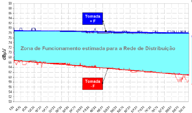

Boa tarde ao fórum.
a minha dúvida é a seguinte:
no primeiro manual ITED (2004) fazia referência ao nivel de sinal que era recomendado nas tomadas(rede coaxial). Agora no ITED 2009 e no de 2014 não faz referência(ou eu não encontro). Mantêm-se?
Com os melhores cumprimentos

Estão indicados no manual ITED 2 e 3, na página 181.

Obrigado angel_of_diablo,
só outra questão temos de nos guiar pela linha vermelha? certo? o sinal nas tomadas deve variar entre 61dB e 66dB?

no gráfico, diz que podemos ter a tomada + favorecida entre 78 e 79 dB e a menos favorecida entre 61 e 67dB(segundo o gráfico em anexo) .
Não tem a versão final dos manuais ITED 2 ou 3.
A página 181 quer do manual 2 quer do 3 contém uma tabala com os sinais.
Segue o link para descarga dos mesmos:
http://www.anacom.pt/render.jsp?categor ... alMenuArea
