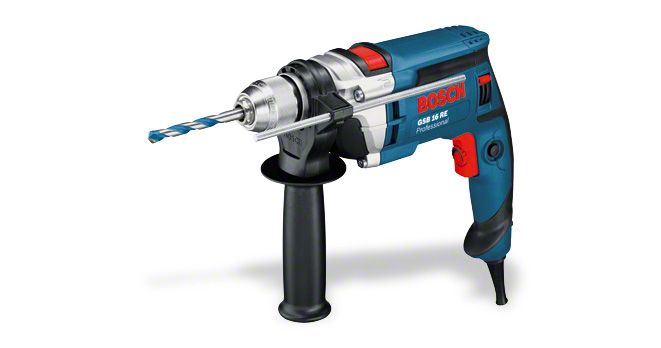

Esta máquina de bosch, tem um porta escovas que tem o angulo de calagem ajustável para ter um bom binário em ambos os sentidos:
http://www.bosch-professional.com/pt/pt ... 873-ocs-p/
Quando rodamos para inverter a rotação no manipulo próprio, além de invertermos eletricamente, inclinamos o porta-escovas mecânicamente também.
