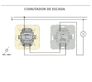

Tenho este interruptor que partiu os botões e preciso de trocar. Isto é de um hall, um interruptor acende a luz de fora, o outro acende o do hall em ligação com outro interruptor que existe no hall na outra ponta.
Com as ligações:
E quero trocar para um assim:
Não liguem aos fios, porque estão mal ligados, já que não funciona :P
No entanto ainda não consegui acertar nas ligações, já consegui meter a ligar e a desligar, mas quando desligo a luz no outro interruptor este não funciona.
Percebo 0 de electrónica e esquemas de electricidade :S
Alguém que perceba do que se tem que fazer que possa dizer o que tem que ir para cada lado? Ou seja o cabo X na foto inicial tem que ir para o sitio Y e por ai em diante?
Se me conseguirem ajudar agradecia, isto também por tentativa e erro de certeza que há-de funcionar.

Na minha opinião, já que não tem o mínimo conhecimento de electricidade e para sua segurança aconselho-o a chamar um profissional,
mas seja como for, deixo um esquema bem simples de entender.

No inter. antigo do lado esquerdo tem uma ligação comutador escada simples, 3 fios, um comum que chega tensão, os outros 2 são o paralelo com o outro interruptor ( na net existe muitos esquemas simples de perceber).
No lado direito tem um interruptor simples com um shunt ao que chega tensão e o outro sai para a sua lâmpada da rua.
tente perceber o funcionamento do interruptor.

Mas se pelo que percebi, o interruptor direito, tem aquele cabo pequeno (shunt), e o da saída para a lâmpada.
Do lado esquerdo vou ver se percebo melhor com o esquema, mas será essa a parte mais complicada.
Os 2 que indica como paralelos serão os 2 castanhos? E os pretos serão o da fase e o para a lâmpada de fora?

Agradeço a ajuda prestada!
A explicação escrita foi suficiente.
Assim já deu para perceber e acertei à primeira :)

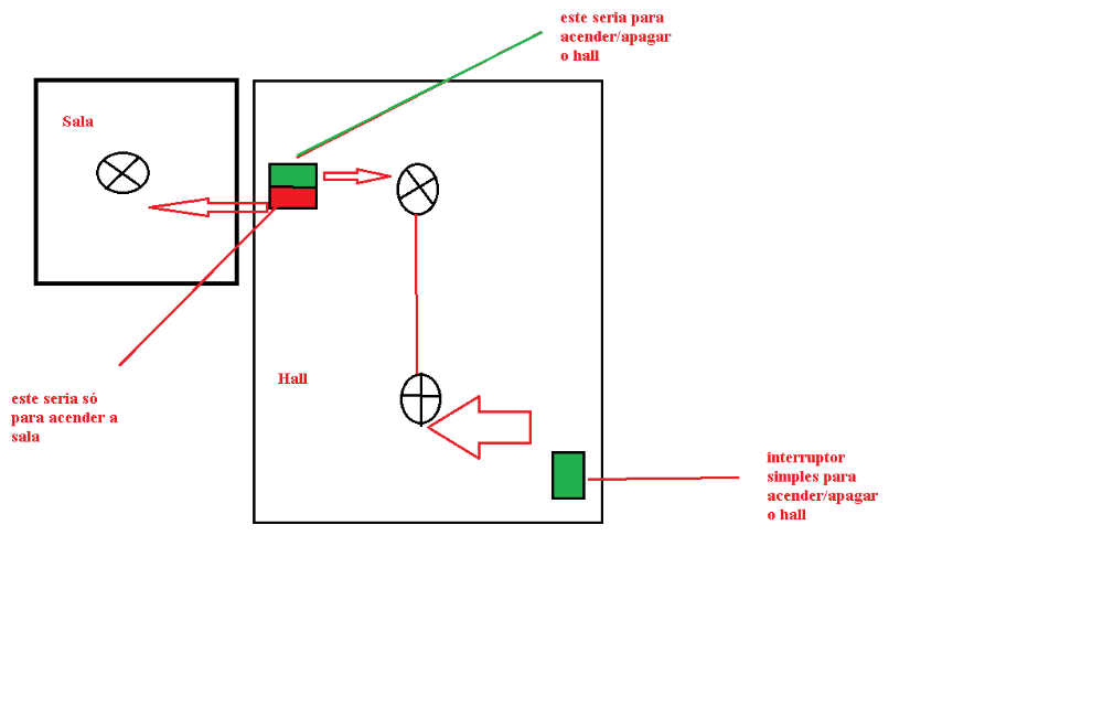

e se for,
tinha um interruptor que acendia a sala e outro que acendia o hall que fazia comutação com outro interruptor... para aproveitar o interruptor da sala para passar uns fios para um cronotermostato, decidi tirar os dois interruptores e colocar um duplo, ou seja o duplo um deles iria acender só a sala e o outro iria acender o hall com comutação com outro interruptor, acontece que para colocar o cronotermostato, depois para ligar nunca mais dei com o gato, quando ligo o simples ele acende mas não apaga no duplo e vice versa e ainda por cima quando ligo o duplo liga a sala e o hall :shock: , não sei se me fiz entender, é tantos fios.... vou tentar fazer um esquema

espero que entendam

Não terás feito as ligações da forma que estavam, a minha recomendação é deixar sempre tudo identificado para evitar situações iguais a esta. Na sala o que deverás ter é 1 interruptor simples, para o hall terás 2 comutadores.
Para o interruptor da sala tens de identificar qual é a fase e qual é o condutor de retorno para o ponto de iluminação. Para o hall, num dos pontos terás a fase e 2 condutores de interligação com o outro comutador. No outro comutador terás os 2 condutores de interligação e 1 para retorno para os pontos de iluminação.

Os fios são os mesmos que estavam originalmente ou já foram mexidos?

os fios são os mesmos, apenas tirei dois interruptor simples e coloquei um duplo, neste duplo um acendia só a sala e outro o hall que fazia comutação com um simples do hall, será que por ter trocado o simples pelo duplo, não dará, ou é falta de jeito?

bom, eu quando falo em simples é de só um botão, possivelmente haverá só com um botão, simples e comutador, não são iguais pois não? :oops:
