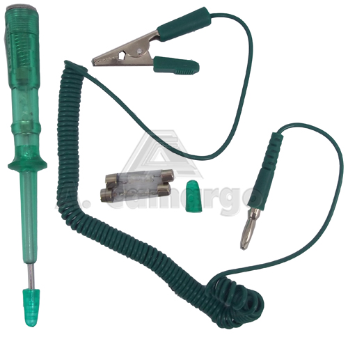

jaimereis
Mensagens: 2011
Registado: 30 abr 2011, 11:56
Re: electricidade automovel
Mensagem por jaimereis »
este é com um led, mas também pode ser com uma lâmpada normal de automóvel......
ou acende....ou....não acende.....se ficar fusco-fusco....tem um retorno marado.....

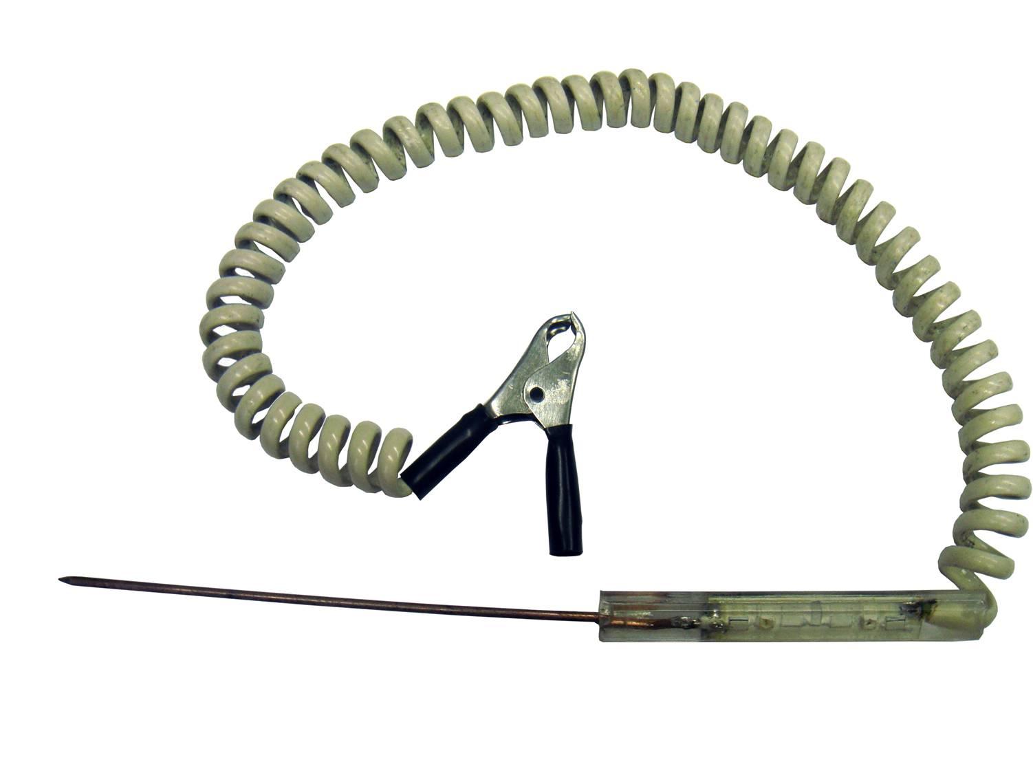

jaimereis
Mensagens: 2011
aqui tem outro exemplo....
