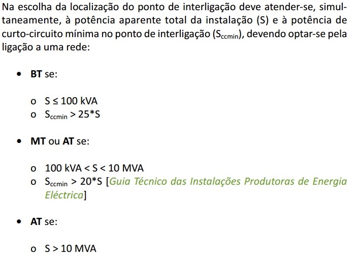

Algumas dicas:
Ao nível da microgeração muitos dos inversores são monofásicos o que só por si já poderá ser um fator para provocar desequilíbrios de fases.
Os inversores devem fornecer um nível de tensão dentro dos limites definidos na NP EN 50160, ou seja, +/-10% de 230Vac. Por vezes existem inversores mal regulados e que podem provocar danos em equipamentos ligados às redes.
Tem de existir procura de energia para consumo para a energia de produção ser consumida. A uma escala maior e com elevada penetração de produção descentralizada as dificuldades para igualar a produção ao consumo vão ser muito maiores, vai trazer muitos desafios para gestão das redes e da produção. A produção das microgerações e minigerações entra nas redes com "prioridade" e não é controlada, se for solar quando existir sol produz e quando não existir não produz e não se sabe quando é que vai produzir e numa larga escala este controlo trará muitos desafios, com risco de a produção não satisfazer o consumo. Neste campo as "smart grids" têm um desafio enorme. Se pensarmos também na possibilidade dos carros elétricos serem ao mesmo tempo consumidores e "produtores" através do armazenamento de energia e essa mesma energia ser cedida à rede em determinadas momentos ainda se tornará mais difícil esta gestão. Um dos maiores problemas será a enorme quantidade de dados que se iram obter das "smart grids" e fazer a gestão dessa mesma informação.
Para a ligação de unidades de produção devem ser respeitados os seguintes requisitos:

Re: Impacto De Geradores em Redes Tri-fásicas
Na continuação do tópico anterior:
http://www.edpdistribuicao.pt/pt/infoce ... 3o_web.pdf (página 33)
Outra questão é que a onda de tensão deve estar de acordo com os parâmetros da qualidade de serviço (Regulamento da Qualidade de Serviço - RQS).
