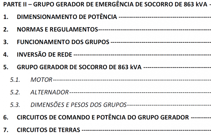

Olá Rocha.
Pareceu-me que tinha escrito que estava já licenciado. Li mal, desculpa.
Para o licenciamento do gerador fazes um projecto tal e qual como fosse para um PT.
Na memória descritiva e justificativa falas sobre as características do gerador tal como, potência em contínuo e em emergência, dados do motor, dados do alternador, sistema de arrefecimento, canopiado ou não, dimensões e peso, capacidade do depósito, e tudo o que tiveres ou conseguires arranjar sobre ele.
Tens de falar também sobre como vai ser feita a inversão da rede e como vão ser feitas as terras (protecção e serviço).
Nos desenhos, além das plantas de localização, tens de ter:
1) Uma planta com a marcação do local do gerador;
2) Uma planta onde possas por o gerador à escala (nos canopiados é fácil, pois só tens de fazer um rectângulo e umas portas), bem como a marcação do local do quadro onde fica o inversor de rede, os ligadores amovíveis das terras e as terras distantes em 20 m uma da outra, a identificação das áreas e influências externas e ligação do gerador ao quadro inversor;
3) Um desenho com os alçados do gerador, não precisa de estar à escala desde que o desenho tenha lá indicado as dimensões do gerador;
4) Esquema unifilar do quadro inversor de rede.
Visita o site do fabricante para tentares arranjar as informações mais detalhadas, ou caso não as tenham entra em contacto com eles.
Não posso fornecer a memória, mas deixo aqui o índice que já ajuda nos temas que abordo.

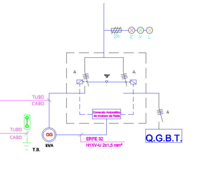

Não me consegue fornecer o esquema unifilar do quadro inversor rede?angel_of_diablo Escreveu:Olá Rocha.

O Inversor de Rede é Manual ou Automático?
Se automático é Motorizado ou por Contactores?

O inversor de rede é automatico.angel_of_diablo Escreveu:O Inversor de Rede é Manual ou Automático?
Ele é realizado por contatores.

Olá "Rocha_28359".
Desculpa a demora, mas tenho um PC fixo avariado e o portátil tem Linux o que não ajuda também.
Esquema Unifilar do Q.I.R.
Tens de completar o esquema com o calibre dos contactores, cabos e tubos, potência do gerador, terra de protecção se não o ligares à terra do edifício, e por cima colocares a saída para o Q.E.
[img][/img]
[img][/img]
