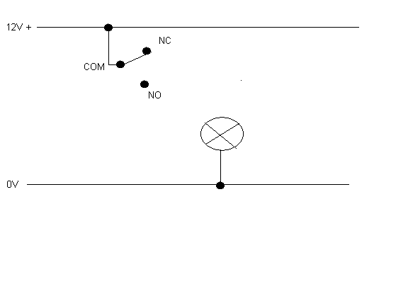

Então é assim , tenho um aparelho que trabalha a 12v ...
DC+ meto o positivo DC- o negativo ...
Para ele acender uma lâmpada tenho as seguintes opções :
NO
NC
COM
se eu ligar o negativo no COM e ligar o positivo no NO ou NC a lâmpada não acende ...
mas se eu fizer um shunt do DC+ para o NO a lâmpada acende ...
o que se passa com este aparelho faz-me lembrar os detectores de movimento da EFAPEL que necessitam de levar o shunt ...
eu não gosto de passar ao lado das coisa e ir em frente sem perceber o porquê , e é aqui que por favor solicito a vossa ajuda , ou seja , porque o shunt do DC+ para o NO ?
É que o relé trabalha porque eu oiço atracar mas os 12v á saída tá de gesso ....

Re: shunt do DC+ para o NO
Mensagem por CF,Lda »
Vivam.
o que você tem é isto:
Se meteu o negativo e positivo aos contactos, em simultâneo, conforme diz, espero que não
tenha que dizer adeus ao relé...
Vivam.
Porque o comando do relé é interno, você não tem acesso a ele.
E os contactos utiliza-os de acordo com a tensão da lâmpada; esta é de 12V, mas podia ser 230V.
Volto a dizer se a lâmpada não funciona com o shunt entre o positivo e o COM do relé e a linha de lâmpada no NO
quando o relé actua... bye-bye relé!...
Mensagem por quero aprender »
a ligação está assim ...
DC + 12V positivos
Do DC+ tiro uma linha shunt para NO...
em DC- 12v negativos
ainda em DC- tenho o negativo da lâmpada
a outra ponta da lâmpada ligo em COM ...
a razão pela qual eu ligo assim ? o shunt ?
e o mais giro disto é que entre NO e COM não me dá 12v no multímetro mas a lâmpada acende assim que o sensor nota que é escuro ...
já na entrada entre DC+ e DC- dá-me 12v ....
e se calhar expliquei-me mal , o aparelho está a bombar sem qualquer problemas ...
eu não entendo como fiz as ligações ... eu só coloquei isto a funcionar porque respeitei e respeito sempre o negativo , já o positivo fui tentando ...
mas atenção : ESTÁ A BOMBAR

Mensagens: 8150
quero aprender Escreveu:a ligação está assim ...
DC + 12V positivos
Está correcto.
Ligaste o "micro-switch" em série com a lampada, é assim que deve estar ligado
Não encontras os 12V, dado que numa posição tens o contacto em aberto, na outra tens o contacto fechado, não tens "tensão", mas sim corrente quando está fechado.

Mensagens: 8150
Estando a adivinhar e como o tempo está bom, "a bola de cristal não está muito baça"
Tens o Dc+ Alimentação
Tens o Dc - Alimentação
Tens Com (comum)
Tens No (contacto Normalmente aberto)
Tens Nc (contacto Normalmente fechado)
O que pretendes é:
Quando tens o aparelho alimentado com tensão, ele pelo parâmetros existentes (não interessa quais), vai fazer mudar automaticamente o estado dos contactos.
Ao pores uma linha com tensão (sinal) em "Com" vais ter essa mesma tensão (sinal) "Nc" dado que é um contacto fechado. Quando o aparelho por si muda o estado do relé, passas a ter a tensão no contacto "No", dado que o "micro-switch" mudou o contacto "inverteu" .
Como o que pretendes é acender uma lampada, tens que alimentar um dos polos da lampada com uma tensão que não seja a mesma que vai ao "com".
Se vires o esquema do "CF" é o que tens, só falta ligar o fio da lampada ao "No" ou no "Nc" conforme a situação pretendida. Esta situação só se aplica dado que a tensão de comando é a mesma da lampada.
