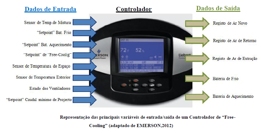

Alguém me poderia explicar como explica o free-cooling ? sff
Que é necessário alterar no sistema actual ? sensores? monitorização ?

o free-cooling é , o aproveitamento da temperatura do ar-ambiente, ou ar-exterior para aquecimento ou refrigeração de um determinado espaço...
veja, tem o ar exterior a 14ºC e tem uma necessidade ambiente de 23ºC, mas a carga térmica interior é superior aos 23ºC, por questões energéticas o sistema actuará de modo a se aproveite a temperatura exterior para o arrefecimento...assim as unidades de refrigeração trabalharão menos tempo...é um exemplo....
sim, na aplicação numa UTAN, por exemplo, é necessário controlo, recorrendo a sondas e actuadores

obrigado pela explicação.
para além do controlador "gerir" variaveís da climatização, é possível com o sistema central de gestão fazer o mesmo ou são complementares os sistemas (comunicando) ?

pode faze-lo das duas maneiras, ou usa a GTC para o controlo ou neste caso que apresenta com um controlador da EMERSON....sim pode perfeitamente comunicar um com o outro...
