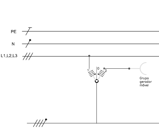

Boa noite
Tentei representar uma inversão rede-grupo, com um comutador ou conhecido tb por chave comutadora de 3 posições 2 1 0
0-repouso
1-rede
2-grupo
http://www.salfatis.com.br/config/image ... ersora.jpg
só que não sei se está bem representado.
poderiam ajudar sff
energeticamente carlota

Boa noite.
O neutro é comum, não é comutado.

Mensagem por catlopes »
rainbow Escreveu:Boa noite.
Isso no esquema unifiliar traduz-se em que alterações?
num catálogo encontrei apenas assim o símbolo:
https://www.dropbox.com/s/qofmw1qhiuxb2cx/g.png

Re: comutador rede- grupo movél
catlopes Escreveu:Boa noite
0-repouso
1-rede
2-grupo
poderiam ajudar sff
Olá "catlopes".
Qual é a potência do gerador?
É tudo, por agora...
(angel_of_diablo)
angel_of_diablo Escreveu:
0-repouso
1-rede
2-grupo
poderiam ajudar sff
Olá "catlopes".
Algo em volta dos 12,5kW.
Olá "catlopes".
A minha pergunta sobre a potência do gerador prende-se com o facto de que os geradores não portáteis têm de ter uma terra de serviço feita só para eles e o inversor deve cortar as fases e o neutro que do lado do gerador quer do lado da fonte.
Para geradores portáteis acho que deve-se cortar também o neutro.
Deixo aqui um esquema unifilar do inversor de rede que uso. A indicação das secções dos cabos e corente nominal do inversor é meramente indicativa, é um modelo que tenho e do qual me guio.
Inversor.pdf
(17.15 KiB) Transferido 131 vezes
(angel_of_diablo)
angel_of_diablo Escreveu:Olá "catlopes".
Inversor.pdf
Diz cortar o neutro, mas na representação está seccionadores, que não tem poder de corte.
Julgo que seriam interuptores na representação certo?
Obrigado pelo esquema, mt esclarecedor.
catlopes Escreveu:
Inversor.pdf
Olá "catlopes".
O que está representado é um inversor manual com 3 posições, sendo uma delas a posição "0" que desliga o quadro.
O inversor é básicamente um interruptor, só que tem ponto "0".
Um seccionador não se representa assim. Falta-lhe um pequeno traço na parte aberta do simbolo.
O inversor que está desenhado tem 4 polos, logo corta o neutro.
