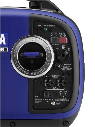

sou novo no fórum, mas tenho uma questão para a qual preciso da vossa ajuda:
tenho uma pequeno gerador (Yamaha ef2000iS) que tem saídas de 220 e 12V.
Eu gostava de utilizar a saída de 12V para carregar as baterias de 12v, mas também (e aqui está o problema) para ligar umas ventoinhas (blowers) para fazer a refrigeração do espaço do gerador.
A questão obvia é que ao ligar as ventoinhas no mesmo circuito das baterias, estas passam a funcionar quer o gerador esteja ligado ou não (acabando, se me esquecer de desligar, por esgotar a energia das baterias)!
Há alguma forma de ligar as ventoinhas de modo a que apenas funcionem apenas se receberem energia do gerador?

pode experimentar intercalar um díodo em série com polaridade invertida (tampão), entre a bateria e o gerador e tentar ligar as "ventoinhas" a montante do díodo.
Atenção que o díodo tem de ser dimensionado para a corrente de carga da bateria e tensão inversa superior à dita.
Pode acontecer é que o gerador não chegue para as tais ventoínhas.

Intercala um relé 12V entre as baterias e a saída de 12V do gerador.
Assim quando o gerador desligar as ventoinhas param e o relé desatraca, cortando a alimentação das baterias e impedindo que as mesmas forneçam alimentação às ventoinhas.

É um gerador de 2KVA a saida de 12V é de 8A.

O relé 12 volts vai receber tensão das baterias e fica ligado, tal
como iria acontecer com as ventoinhas...
Porque não utiliza o mesmo principio mas usando um contactor
alimentado por uma saída a 230V e utiliza os contactos para ligar-desligar as ventoinhas?

A bobine do relé de 12V, vai funcionar do mesmo modo, tal como se fosse um contator com bobine de 230V.
Se a bobine do relé receber alimentação do gerador 12V, vai atracar, e deixar passar energia nos seus contatos para as baterias e ventiladores, sendo que assim que o gerador desligar, a bobine vai desatracar.
Isto seria tambem o que aconteceria no caso de usar um contator com bobine de 230V.
Claro que o ventilador não pode é estar ligado na saida das baterias, como parece que estava, deve é ser ligado num dos contatos do relé.
Relé este que ficará intercalado entre a saida do gerador e as baterias, ventilador.

Eu disse e volto a repetir, que a bobine do relé, é alimentada pelo gerador.
As saidas para as baterias e ventiladores, saem dos contatos do relé, agora esses contatos tambem têm de ser alimentados do gerador, para que quando o gerador entre em funcionamento a energia ative a bobine do relé, fechando os contatos e deixando passar a energia para as baterias e ventiladores.
Editado para deixar nota: esta solução é para um relé de 2 contatos NA, sendo 1 contato para alimentar bateria, e o outro para o ventilador
