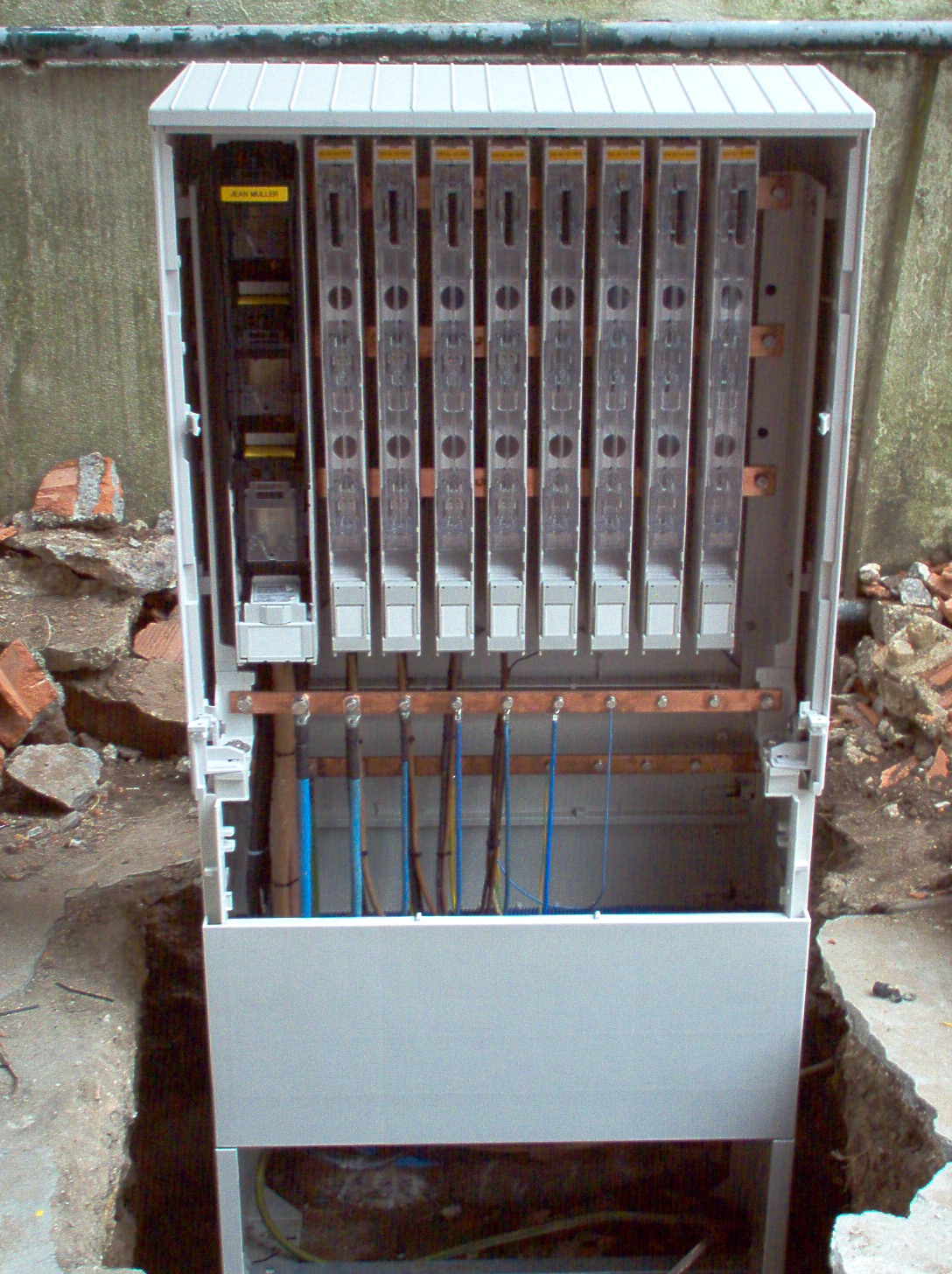

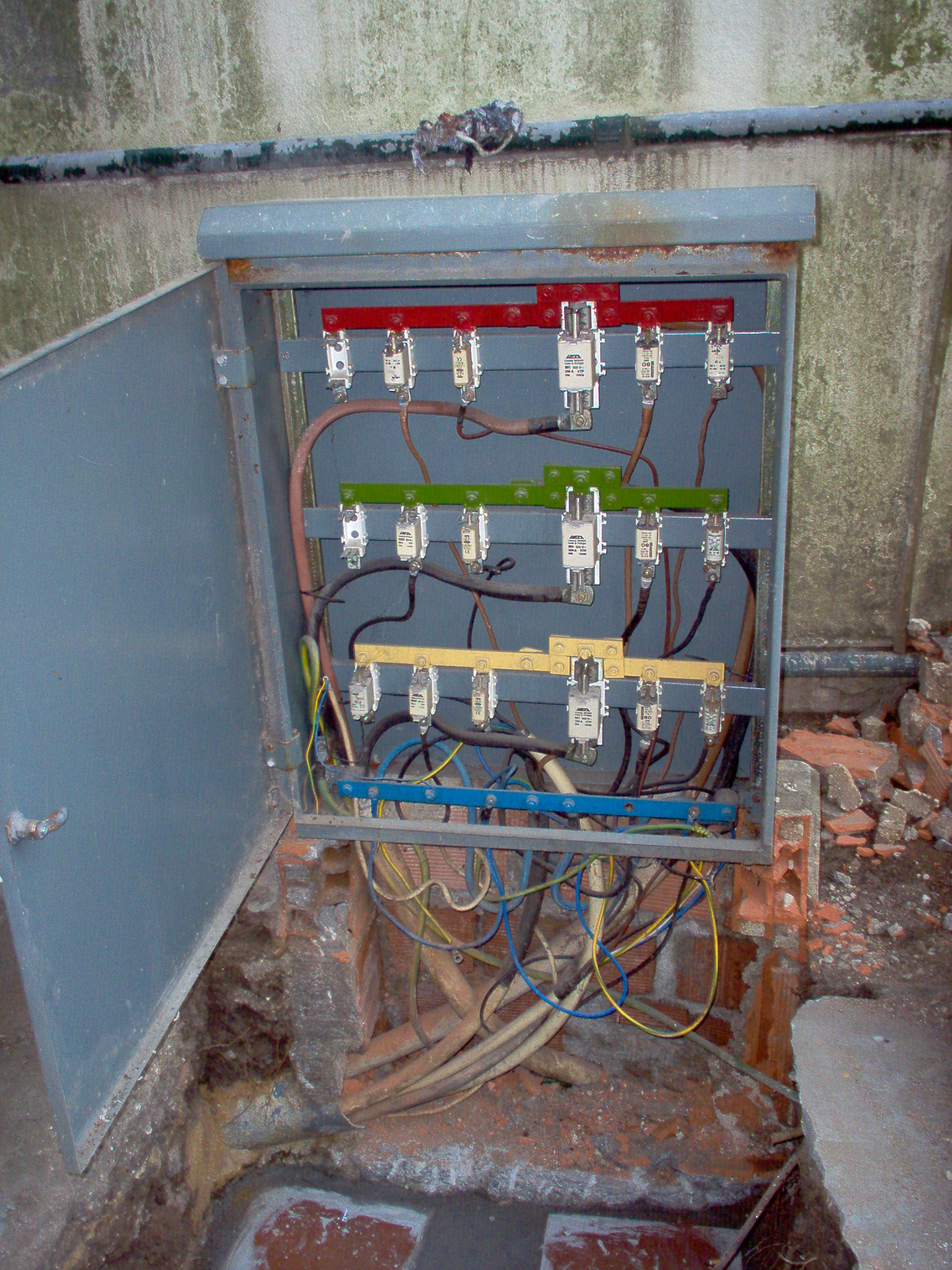

Estando a falar de armários de distribuição da rede publica, mesmo tendo chaves, não deve proceder à sua abertura, sob pena de ficar sujeito a coima.
Se a curiosidade é ver as ligações existentes no interior desses armários, nada têm de especial, apenas alguns triblocos, com entrada e saidas de energia, protegidas por fusiveis do tipo NH, de vários tamanhos e amperagens, consoante a secção das respetivas cablagens.
Aqui vai em anexo imagens de armário velho, substituido por um novo.
