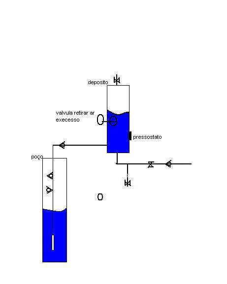

eu não sou "picheleiro" mas para a minha casa está conforme este desenholrds Escreveu:Um deposito (balão, autoclave, etc) de inox de 200l resolve o problema. É o que tenho na minha casa. Tem é de se vazar pelo menos uma vez por mês para funcionar bem.
-não preciso de repor ar ao deposito pois as valvulas da coluna apos a bomba fazem isso atomaticamente e a valvula que está no deposito retira o excesso de ar
-Para rega como o jardim é grande ajustei o caudal de maneira a que a bomba não se desligasse, evitando assim o arranque e paragem da bomba desnecessárias.
-pressão constante
-chego ter 40 litros de agua sem a bomba ligar
- poço.JPG (12.76 KiB) Visto 4829 vezes

Ola Jcarreira, nao entendi se tem um simples deposito ou se é um balao, pois a posiçao do pressoatato está estranha
e essa tal valvula de descarga de ar é como ?

é um deposito sem membrana, a valvula de descarga de ar é uma peça comum com uma boia enquanto a agua não a activar mecanicamente o ar em excesso sai

Re: Ligaçao bomba do furo
Julgo ter entendido e esse pressostato faz ligar e desligar a bomba do furo normalmente, é isso ?
Desconhecia este sistema, ja vi similar mas com membrana ou entao sem membrana mas o pressostato no topo do desposito..
