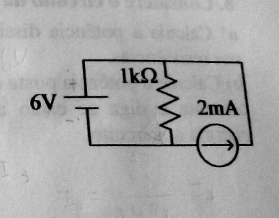

Gostaria de saber se as fontes tanto de corrente como de tensao estao a receber ou a fornecer energia.

Sou estudante universitario no Ist. E sim esta questao é relativa a um exercicio. Peço dcp se questoes relacionadas com estudos nao sao permitidas

teixeir4 Escreveu:Boa tarde este é o meu primeiro post aqui no forum.
Peço dcp se estiver a falhar com alguma regra do forum.
Desculpa a ignorância, o que representa o circulo com uma seta?

É uma fonte de corrente independente, e o outro uma fonte de tensao, agradeco a ajuda...mas ja sei a resposta. Ja agora fica aqui, tanto um como o outro estao a fornecer energia a resistencia, visto que pela convençao activa quando a corrente e a tensao tem sentidos opostos o elemento fornece energia.

Boa noite.
E há justificação para essa resposta?
Re: Calcular potencias
teorema da sobreposicao
6/1K igual a 0,006 A
2 x 1kOms igual a 0,002 A
0,006 A mais0,002A igual a 0,008A vezes 6 V igual a 0,048 W
Logo esta a consumir potencia 0,048 W
