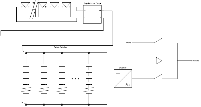

Estou a fazer um projecto em que estou a fazer um estudo sobre a colocação de um sistema fotovoltaico, sistemas com que já não convivo desde os tempos de universidade...
Tirem-me duas dúvidas por favor:
1º Neste momento, mesmo numa rede privada com vários edifícios servidos por PT's próprios, é necessário vender tudo o que se produz de fotovoltaico ao distribuidor ou pode ser injectada directamente na rede?
2º Para que em caso de esgotamento das baterias se possa manter a rede a funcionar, poderá usar-se a energia da rede, sendo que essa "leitura e troca" é feita por um inversor?

Boa noite.
1 - Ao vender a energia ao distribuidor (EDP) você está a injectar essa energia na rede.
2 - No caso das baterias ficarem descarregadas, a rede assegura o funcionamento da instalação.
Acho que deve estar ai uma confusão qualquer com o que chama de rede. Será que por rede, se refere à instalação particular?
Basicamente acho que a coisa funciona assim: vão existir dois contadores, um para consumo, outro para produção. Os painéis vão produzir a energia, vai a um inversor, depois ao contador, e de seguida liga na portinhola. E essa portinhola vai ligar normalmente à rede. Por outro lado, existe paralelamente uma intalação normal, que vem da rede, liga na portinhola, vai a um contador (de consumo), e liga ao quadro da instalação.

Falo num loteamento industrial privado, em que neste caso os painéis servirão para a IP e para um pequeno edifício. O que me diz, é que no local onde fiquem as baterias, deve estar colocado um cortador do fotovoltaico, uma portinhola e daí é que é colocada na rede privada certo?
É ilegal que não exista esse contador certo? Ela tem de ser toda contabilizada pela EDP, que neste caso paga o que é produzida e recebe pelo que vende certo?

Boa noite.
De facto, o exemplo que dei era para uma instalação de habitação.
Não sei até que ponto será "legal" ligar uma intalação fotovoltaica à rede de distribuição, sem vender essa mesma energia. Tecnicamente, é possível, mas não sei se a EDP permite. Até se poderia usar um quadro inversor, como os que se usam para os geradores.
Uma possibilidade seria talvez "isolar" essa iluminação pública e edificio, uma vez que o loteamento é privado, e alimentar esses consumidores apenas com os painéis fotovoltaicos...é claro que caso as baterias ou os painés falhem, não há sistema de suporte. A não ser que seja previsto um, como por exemplo, um grupo electrogéneo.
Respondendo às suas questões, penso que sim, é ilegal não ter contador de produção (venda).

Se a instalação for para ligar à rede de distribuição pública (RESP), então:
- Terá que definir se será micro ou miniprodução.
- Toda a energia produzida terá que ser injectada na rede, sem baterias.
- Tem que ter contador de produção, seja bidireccional ou independente do de consumo.
Ver o Decreto-Lei n.º 25/2013 que altera e republica "os regimes jurídicos da produção de eletricidade através de unidades de microprodução e de unidades de miniprodução".
Apesar de ainda não haver legislação sobre o net-metering, pelo que já li, a DGEG tem aberto alguns casos excepcionais.
Não sei em que moldes nem da veracidade desta informação.
Pode ser uma hipótese, pois o net-metering sendo autoconsumo com ligação à rede, já, eventualmente, poderá ter baterias.
Mas para isso terá que contactar a DGEG ou uma DRE.

Muito obrigado pela ajuda! Assim já sei como proceder, irei então colocar sem injecção na rede.
Basicamente, o meu sistema ficará com indicado na figura anexo!

Uma dúvida que me surgiu, pode parecer estúpida mas estou na dúvida se no fotovoltaico é possível...
A seguir ao quadro que tenho na imagem anterior, que faz a alternância entre a alimentação do fotovoltaico ou da rede normal, não há problema deste ligar a um armário de distribuição que daí alimenta o resto, certo?
