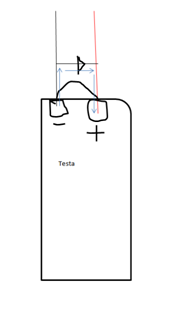

Ola boa tarde, alguém me pode explicar porque numa testa elétrica 12V onde ligo neutro e fase porque ligo um diodo em paralelo entre fase e neutor
jorgemiguel4
Mensagens: 167
Registado: 02 abr 2014, 18:36
Localização: Portugal
Re: ligação de diodo
Mensagem por jorgemiguel4 »
Essa testa não é DC? Não há fase e neutro... O diodo é para proteger o comando do retorno da bobina.

Então como se explica o diodo entre os dois polos? Metade do tempo vai estar a criar um curto circuito.

Já aprendi uma coisa nova. Mas nesse exemplo existem dois diodos e não apenas um como o siul refere.

siul
Mensagens: 43
Registado: 21 mai 2014, 19:25
Mensagem por siul »
Obrigado a testa é DC
Sem título.bmp (167.12 KiB) Visto 1587 vezes

Mensagem por siul »
É ideia é quando se coloca um díodo em paralelo na testa, quando a testa recebe o impulso (Positivo) durante 3 ou 4 segundos o campo electromagnético criado pela bobine inverte os pólos e passa o positivo para o negativo podendo causar danos nos comandos, com o diodo anula esse efeito não deixando passar. Mas eu pensava que o diodo tinha que ser ligado em serie no negativo em caso de curto circuito ou anomalia como falta de negativo o diodo bloqueava o positivo não deixando passar a carga positiva ppois o diodo so deixa passar carga num dos sentidos
Mensagem por LOTAN »
DEUS AMIGO Escreveu:Uma chapa de testa geralmente é Corrente alterna!
Geralmente... mas também há testas e fechaduras DC.
ENERGY Escreveu:Boas
A testa elétrica normalmente liga sempre a 12V sem qualquer diodo.
Portanto deve ser uma marca muito especifica, para usar esse diodo na sua ligação.
Em Portugal nunca vi à venda nenhuma testa elétrica, que necessita-se de levar diodo na sua ligação de 12V, mas todos os dias aparece no mercado coisas novas "chinesices" portanto deve ser um desses produtos.
A testa não precisa do díodo.
Como o caro joaoosvaldo escreveu, é um díodo em roda livre (flyback).
Ele serve para proteger o circuito de comando de fcem.
Se a fechadura ou testa fosse AC, dever-se-ia usar um varistor.
Não tem a ver com chinesices mas com instalações e equipamentos de qualidade.
Admirava-me era se fosse uma marca "esquisita" a aconselhar o uso do díodo.
siul Escreveu:Obrigado a testa é DC
O esquema está correcto.
Estou a supor que a testa seja DC, por estar a referir o díodo.
E, como já escreveram, não há fase e neutro em DC.
Mensagem por jaimereis »
a aplicação de diodos muitas vezes, senão quase sempre, é desprezada, mas na verdade muitos fabricantes de dispositivos de abertura, principalmente de controle de acesso, recomendam a sua aplicação, em testas não é tão grave, mas quando se recorre a Maglock's deverá ser aplicado o tal diodo....
....lembro só, que esta situação é usada em sistemas de tensão permanente, isto é, a abertura é feita quando à o corte de energia...o objectivo será curto-circuitar a inversão polaridade da sobretensão criada na disrrupção da carga indutiva(bobines), que pode atingir umas centenas de Volt....
