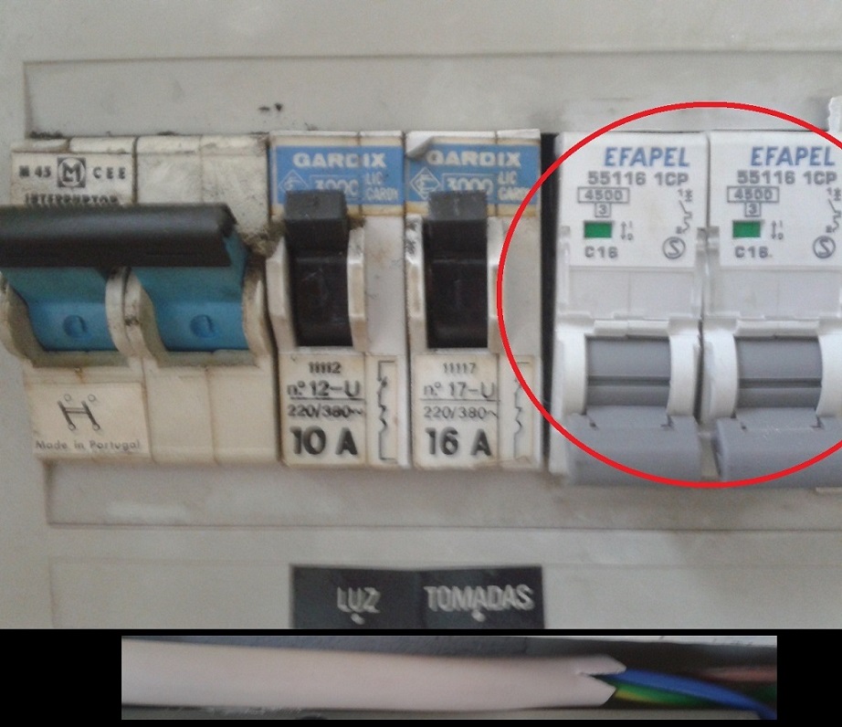

Bem, não percebo muito disto portanto perdoem-me se eu não chamar as coisas pelos nomes certos, mas seguem fotos para ajudar.
Ele instalou o disjuntor junto dos restantes lá no quadro e passou um cabo destes em isolado só para ligar o fogão.
disjuntores e cabo
disjuntores e cabo
Esta tudo bem instalado, fios nas caixas e bem separados. Tudo sempre funcionou bem.
Há uns dias, do nada, o fogão desligado começou a deitar fumo por trás na 'caixa' que tem os fios do próprio fogão. Ao ponto de fazer faíscas e começar a arder. Nem o disjuntor que eu fiz questão de instalar disparou, nem o geral. Ia-me arder tudo se eu cá não estivesse...
POR ACASO, eu estava em casa e a ver tudo, e deixei-me ficar a ver, não digo que durante 30s porque fiquei cheia de medo mas...não deveria disparar LOGO q o único aparelho que está ligado a ele entra em curto? O que será que se passa aqui? Que teste posso eu fazer?
Agora estou com esse disjuntor desligado e sem fogão...ainda sem saber o q vou fazer! Nunca quis ter gás em casa...mas já não sei de nada!
Grata pela vossa atenção, aguardo feedback para voltar a cozinhar, obrigada :lol:

Respondendo à sua questão...não necessariamente. Como disse, em caso de curto-circuito, o disjuntor que faz a protecção ao circuito deveria ter disparado. Mas provavelemente, não se deu um curto-circuito, e por isso o disjuntor não disparou.
Já agora e por curiosidade, o que foi que fez depois dos tais 30 segundos?
Porque é que o electricista instalou 2 disjuntores? Ou foi apenas 1, mas a senhora assinalou 2 na imagem?
A foto do cabo não ajuda muito, uns numerozitos e umas letrinhas ajudavam mais....tente ver se no cabo está alguma coisa escrita (eu percebo que não entenda do assunto, mas tente fornecer mais informações).
Outra questão....costuma limpar o fogão no sitio da tal caixa com muita aguinha ou deixa acumular até fazer montinho? :D

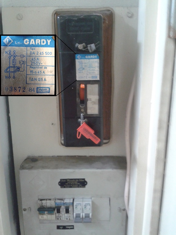

O quadro tem diferencial? Tente colocar uma imagem do quadro "completo".
E um conselho, só o aceita se quiser...eu já tinha posto um quadro novo, porque pelo que se vê na imagem, isso já deve ter uns anitos valentes. Digo eu.

O cabo tem isto escrito (salvo erro): miguelez barrynax rv 0,6/1kv 3G2,5mm2 13 90º UNE 21123 CE
O eletricista instalou 2, não sei porquê, mas a ligação está apenas feita num deles.

Quanto à instalação de facto é muito antiga, mas pensar nessa despesa agora é que é o pior. Segue a foto do quadro todo em anexo.

O disjuntor não disparou porque não existiu um curto-circuito, o que aconteceu foi ou gordura e/ou plástico a derreter, possivelmente se não actuasse rapidamente o disjuntor iria actuar.
A melhor solução agora é contratar alguém qualificado para verificar toda a instalação e pensar em substituir o quadro equipado com um interruptor diferencial como geral.
O segundo disjuntor terá sido instalado como reserva, não servindo, neste momento, para nada.

O segundo disjuntor (o tal que não está ligado) é o suplente, quando o outro está cansado, este entra em campo porque está fresquinho :lol: . (Ok, esta parte era a brincar). Mas aposto que o tal electricista cobrou os dois.
Agora a sério. Já escreveram aqui um bom conselho...chame um técnico, mas um a sério.
Como também já disseram, seria aconselhável instalar um diferencial no quadro, e verificar se a instalação tem terra (uma vez que diz que é antiga...e por terra, não me estou a referir a bagos ou grãos de areia). E como eu já tinha dito, um quadrito novo é que era.
Tinha a ideia que havia um minimo para fogões eléctricos no que diz respeito à secção do cabo e que seria de 4mm2 (pedia aos colegas para darem o vosso parecer sobre isto).

também concordo , solicite a renovação do quadro elétrico , coloque um diferencial ( não sei a razão pelo qual o outro colega não alertou logo a senhora para essa situação ) ...
e reveja a caixa onde o fogão e forno estão ligados ...
com cabo 2,5mm ... não sei a potencia do fogão ... não também aqui ele não esteve bem ...
é aqui que uns ganham orçamentos e outros perdem ...
este trabalho , deveria ter levado no mínimo :
ID
Disjuntor
cabo 4mm ( no MINIMO )
isto a preço da troika ...
porque sem troika era o quadro todo ...
boa sorte
Re: Disjuntor não disparou!
Já aqui foi dito quase tudo, pelo que o cabo que deveriam ter usado para alimentar o fogão deveria ter a secção minima de 4mm, circuito direto desde o Quadro Elétrico até à caixa de derivação estanque junto do fogão, e disjuntor de 20/25A
O quadro elétrico deveria ter proteção diferencial e não tem, alias essa instalação, pelo Q.E que apresenta, está perante um forte risco de incêndio.
Será que existe terra de proteção no Quadro Elétrico, se não existe deveria ser feita.
