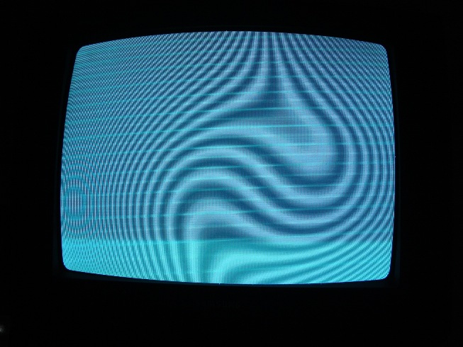

Olá pessoal,
Venho deste modo tentar obter a vossa ajuda.
Tenho uma TV Samsung que há uns tempos, de um dia para o outro deixou de dar imagem e passou a dar uma tela esverdeada, no primeiro dia ainda deu áudio e conseguia mudar de canal, contudo, apartir daí deixou de dar som também.
Alguém me sabe identificar o problema?

Re: TV Samsung
Mensagem por BLima »
Viva!
Por norma é a T-CON que está com defeito. Só trocando por uma nova.

Re: TV Samsung
Mensagem por mata »
Olá, pode ser o ic da Vertical ou o cinescopio

Re: TV Samsung
Mensagem por jml electrónica »
Boa noite
Para se poder referenciar algo sobre uma avaria , teremos que saber se é um tv de CRT ou um lcd, Também qual a marca e modelo.
Contudo adianto o seguinte no caso de ser TV CRT antigo:
Apresentar côr verde indica uma avaria no circuito de RGB ou também pode estar no circuito do croma ou ainda no canhão do cinescópio.
não me vou adiantar mais pois neste momento desconheço os dados do aparelho com defeito.
Ao dispor.

Re: TV Samsung
Mensagem por mata »
Na Placa de RGB esta a avaria ou a sua alimentação que sai do transformador de mat verifique o transístor do verde se nao tiver veja o ic
