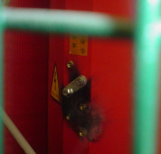

Problema Transformador potencia 1600 kVA
Verifiquei num transformador um problema com as barras de comutação de tensão numa fase. Encontra-se chamuscada, já foi limpo e feito os reapertos mas voltou aparecer chamuscado.
Que pode estar acontecer?
Vou contactar o fabricante mas gostava de ouvir a vossa opinião

jaimereis
- Mensagens: 2011
Re: Problema Transformador potencia 1600 kVA
defeito de isolamento, deverá ser enviado para a fabrica para rebobinarem, este mais tarde ou mais cedo se insistir na sua utilização, estoira...

pois.... poderá ser a zona onde se encontra o defeito...um transformador em condições normais, não chamusca...mas pelo que eu já observei noutros transformadores , onde esse sintomas se manifestam, é de origem de defeito de isolamento...poderá ser outro que não é possível ver sem analise local, mas tudo aponta para defeito de isolamento....
limpou, rectificou a ligação com o aperto necessario, ......mas tambem poderá ser má ligação interior entre o perno roscado e o barramento...é possivel....
- Mensagens: 8150
Aparenta ser o que diz o Jaime. Podes ter uma fissura (micro) que com a temperatura abra, e a humidade e pó fazem o resto.migjac Escreveu:MAs sendo um defeito de isolamento porque é que só aparece chamuscado na placa de shunts?

Concordo com a opinião do jaime.

migjac
- Mensagens: 571
- Enviou: 6 vezes
Medi o isolamento do transformador nas várias fases não há qualquer problema. Existe tambem na barra de ligação das fases um pequeno buraco no isolamento e tambem está chamuscado. O estranho é que este buraco se localiza na face contrária mais próxima dos shunts. Localiza-se na zona da barra mais próxima da placa dos shunts mas na face oposta e tambem está chamuscada. Espero que me tenha feito entender.

como mediu??? desculpe a pergunta, mas é só para perceber o procedimento...migjac Escreveu:Medi o isolamento do transformador nas várias fases não há qualquer problema. Existe tambem na barra de ligação das fases um pequeno buraco no isolamento e tambem está chamuscado. O estranho é que este buraco se localiza na face contrária mais próxima dos shunts. Localiza-se na zona da barra mais próxima da placa dos shunts mas na face oposta e tambem está chamuscada. Espero que me tenha feito entender.
o isolamento dos transformadores é uma base de resina epoxica, e para existir perfurações tem que existie selfs internos, quanto ao chamuscado ser nesse local pode dever a uma má ligação entre os pernos dos aneis e dos barramentos internos....

no seu lugar, depois dos pareceres que já foram publicados, eu já teria percebido que o transformador está em risco e que devia recorrer com urgência a técnico credenciado para resolver o problema.
Não é possível dar-lhe um diagnóstico correcto através de uma foto.
Se o transformador for por ex. Efacec pode recorrer aos serviços de assistência da mesma.
Entretanto pode ser que tenha oportunidade de ver, se é que nunca viu, a "festa" que é quando ele arder.

Concordo plenamente, não corra riscos desnecessários, é chamar a marca.

Felizmente não!
A efacec mediu isolamento e não tinha problema. Não conseguiram apurar a causa.
Foi substituído o isolamento das barras do triangulo e foi pintado o verniz que estava queimado.
Até agora está a funcionar sem anomalias...
