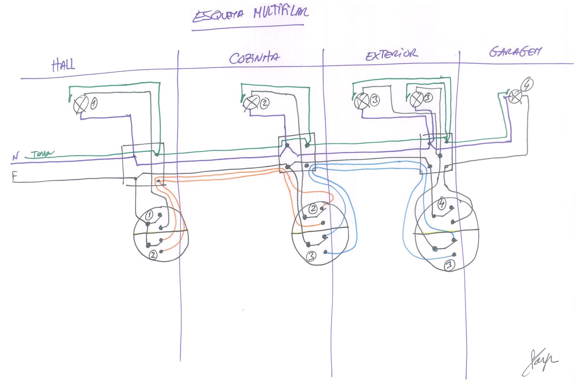

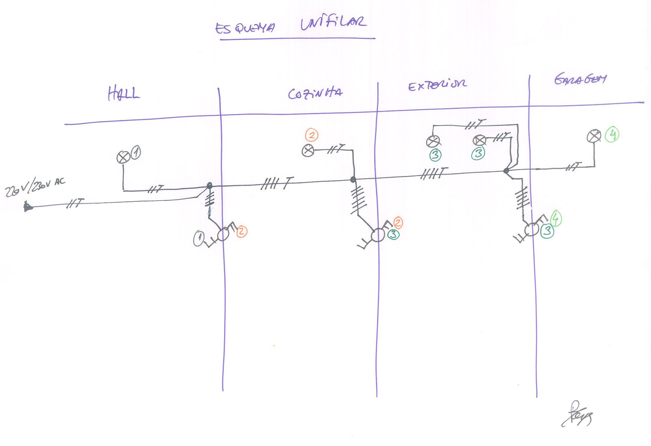

boas. queria que alguem me ajudasse com um esquema de escada duplo que quero montar na minha casa,a ligaçao e a seguinte ,queria por 3 comutadores de escada duplos no qual 1 na entrada da cozinha/hall para acender a cozinha e o hall e na outra entrada cozinha/quintal para acender cozinha e 2 lampadas de exterior e outro na garagem para acender garagem e as mesmas 2 lampadas de exterior,
na outra entrada no hall depois leva um comutador simples de escada,
queria montar com comutadoeres de escada duplos da legrand galea life.
se alguem puder fazer um esquem agradecia
muito obrigado
tony

Boa tarde. Aqui vai o esquema unifilar e multifilar do que pretendes fazer. Espero ter ajudado.
Pmarques

Re: comutaçao de escada duplo
Mensagem por marques »
Agora acho que vai....
pedro marques

tonhito75
Registado: 10 fev 2008, 12:22
Mensagem por tonhito75 »
agora chegou,um abraço

Boas.
Só agora reparei que tamém existe outro comutador de escada simples no Hall.
Caso precises, eu coloco aqui o esquema com essa alteração.
PMarques

Ainda sobre comutadores de escada duplos, vejam se a minha interpretação está bem feita, para um conjunto de dois comutadores de escada duplos:
Um dos interruptores vai ter que ter 6 fios e outro apenas 5, certo?
Obrigado,
Pedro
marques
Mensagens: 15
Registado: 28 fev 2008, 12:06
Pedro Oliveira Escreveu:Ainda sobre comutadores de escada duplos, vejam se a minha interpretação está bem feita, para um conjunto de dois comutadores de escada duplos:
Obrigado,
Pedro
Correcto.
PMarques
