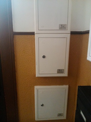

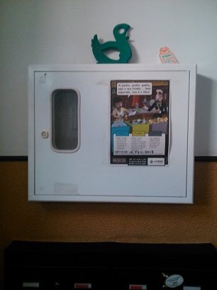

Viva a todos, em especial ao Energy,
A caixa de escadas no Res do Chão tem 3 caixas, junto à parede exterior, mas do lado de dentro, as mesmas estão perfiladas na vertical, com a seguinte designação, de baixo para cima; P100 00.078;GB 100A 00.150; P100; PC L250 00.192. O armario do contador não tem a designação, mas as dimensões são : 58,5 cm x 48,5 cm x 20 cm.
Se alguem me consegue confirmar se estas caixas ainda em conformidade.
Cumps
Cumps

Re: Instalação colectiva em Edificio
De onde é que o "Duzia 12" tirou esta conclusão de que a EDP até 6.9Kvas não pede certificação???
A EDP não pede ao cliente o certificado em alguns casos, porque já lá tem na sua base de dados o Ok da instalação (certificação), se não o tiver pede de imediato o certificado para efeitos de fazer contrato, independentemente da potência a instalar.
Mas tambem à casos em que a EDP a pedido do cliente, passa de 3.45Kvas para 6.9Kvas sem pedir qualquer certificado ou exigir o reforço de ramal, isto nas instalações antigas.
