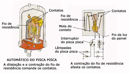

amigos onde se pode comprar um besouro que não tenha um toque continuo ?
Pretendo um besouro de 12v com um toque intermitente ...
Já andei a ver nas casas da especialidade e nada ...
agradeço a vossa ajuda
obrigado

Para fazer isso vai ter de inventar, é possível aplicando um multifunções que custa à volta de 40€ da Carlo Gavazzi, não tenho de memória a referência.

Um relé pisca-pisca.

Mário Escreveu:Boas
é uma boa ideia mas terá que usar uma resistência cerâmica de pelo menos 10W, senão não "pisca", neste caso "BZZZ....BZZZ....BZZZ", é só "BZZZZZZZZZZZZZZ"

Num relé pisca-pisca, porque é que iria ficar continuo?

O relé é dos piscas-piscas dos automóveis, e o besouro também. Não sei quantos db queres e a distancia, mas se for suave tenta os dos automóveis, daqueles que usam para aviso de porta aberta, falta de agua no limpa vidros etc..
Procura nos ferros velhos de automóveis.
Procura também os que são usados em empilhadores com a lampada de presença.

nelmindo Escreveu:
jaimereis Escreveu:
Mário Escreveu:Boas
porque se o consumo for muito baixo ele não "temporiza" (internamente tem um bi-metal), se o consumo for muito baixo, neste caso o besouro deve ter um consumo da treta, o dito bi-metal não chega a empenar e não interrompe o contacto
é claro que já existem electronicos, mas o principio é o mesmo....existe sempre um intermitencia , mas é muito rápida....
...por exemplo quando tem um pisca fundido, quando liga os outros pisca mais rapido...quanto menos consumo , mais curta é a intermitencia..
