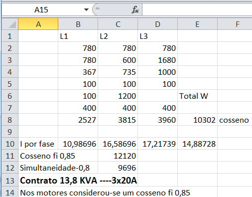

Olá! Tudo bem?
Primeiramente eu queria me apresentar. Sou nova no fórum e recém formada em Engenharia Civil.
Comecei a fazer o projeto elétrico de um consultório odontológico e terá 4 salas para atendimento.
Devido à posição das salas (1 na parte sul e 3 no norte) escolhi alguns aparelhos para atender da melhor forma.
Minha dúvida é em relação à quantidade de circuitos devido a alta potência dos equipamentos.
O "equipo" que é o conjunto de equipamentos para formar um consultório possui:
- Cadeira (780W) (1 por consultório)
- Compressor (600W p/ 1 consultório e 1680W p/ 3 consultórios)
- Bomba a vácuo (367W p/ 1 consultório e 735W p/ 3 consultórios)
- Estufa/Autoclave (1000W) (Atenderá os 4 consultórios)
- Frigobar (100W) (1 por consultório)
- Raio X (1200W) (Atenderá os 4 consultórios)
Ainda considerando o fato de que haverão outros aparelhos elétricos, acham que eu poderia realizar a distribuição de circuitos pela forma prática? #2,5. até 1800W TUG e #1,5. até 1200W Iluminação? Fora as tomadas de uso específico.
O QDC fica posicionado de forma a manter um raio de 15m de todos os pontos de tomada. Acredito que não haverá perda de carga considerável.
Desde já,
Obrigada!
ps: Se tiverem algum arquivo em CAD de um projeto elétrico de um consultório odontológico seria de grande ajuda para ter referências.
Re: Dúvidas Projeto Elétrico consultório odontológico
É colocar há cabeça um diferencial de 4x40 A-300 mA
1 circuito para cada equipo a 16 A a 2,5 mm^2.
e 4 Para iluminação
Wc-1 de 2x25A-30mA (Iluminação e tomadas)
Agora é só riscar o projeto.
AVAC mais 120 W por m^2
Os 20,7 KVA chegam
Cadeiras =1 Alimentação para cada cadeira a 2X2.5+T + 1 Disjuntor 16A e Prot. Dif. 0.03mA
Compressores = 2 Alimentações a 2X2.5+T +2 Disjubtores 16A e Prot. Dif. 0.3mA
Bombas de Vacuo, igual a compressores
Autoclave/Frigobar/Raio X = 1 Alimentação para cada a 2X2.5+T + 1 Disjuntor de 16A para cada + Prot. Dif. 0.3mA
Importante - Não esquecer de contemplar tubagens entre cadeiras, Compressores e bombas de vacuo, pois é a partir das cadeiras que se vai fazer o comando quer dos compressores, quer das bombas de vacuo.
Na porta da sala de Raio X, do lado de fora tem de haver sinalização que indique que o Raio X está em funcionamento ou livre, essa sinalização é alimentada a partir do equipamento de Raio X.
Etc, Etc.
