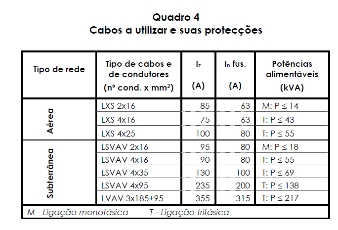

Prezados colegas,
Uma portinhola P100 pode levar fusíveis até que calibre?

As P100, têm um seccionador para fusiveis 22x58, cujo calibre máximo é de 125A. Ou seja, a potência máxima contratada que posso considerar é de 86.25kVA

Na verdade até pode lá colocar o fusivel de 125A pois esse tipo de seccionador permite, se fosse em NH00 até poderia colocar 160A.
Agora o que não acredito, é que com uma P100 posso contratar mais de 69Kvas.
Que tal dar uma vista de olhos pela DIT-C14-100/N e fica com a sua duvida esclarecida.

Vi que na Portinhola P100, o fusível com maior calibre a colocar é de 100A, o que mais ou menos se coaduna com a percepção que possuía sobre a matéria. O que me faz estranhar, é a exigência de um cabo LSVAV 4x35, cujo IZ está muito acima dos 100A.

Inf < 1,45 Iz
100x 1,6=160 A < ???
Iz=130 A 160 < 188,5 cqd.
Para in=125 A Inf=125x1,6=200 A >>>1,45 Iz
Ele tem razão
