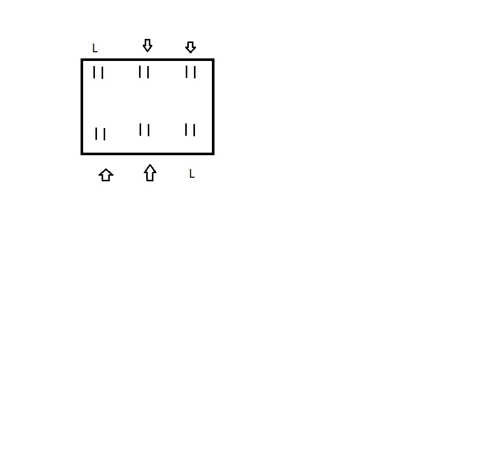

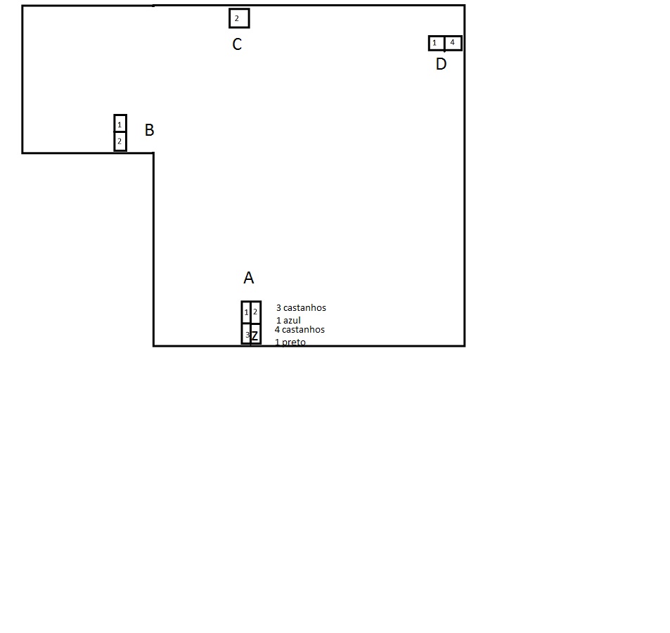

Boa noite a todos...
Visto eu não ser da área de electricidade, tenho de pedir ajuda...
Pus-me a trocar os comutadores do hall, tinha os da GE serie Algarve que se estavam todos a partir e troquei pelos da EFAPEL serie sirius 70...
Ao trocar não reparei e tentei usar comutadores duplos mas de lustre em vez de escada, quando vi que nada dava com nada já não sabia a sequência do fios...
A dificuldade é no A, em que o 1 e 2 são as luzes em que não estou a atinar.
O 3 é a luz da rua e o Z não tinha uso...
O 4 é para o hall dos quartos...
Sei que o B1,2 e C2 e D1 intereferem todos uns com os outros...
Mas não estou a atinar, troquei os B C e D e acho que troquei bem...
Se alguém puder dar uma ajudinha, ou um esquema, que eu não consigo consultar por ser novo por cá...

Re: Ajuda com comutadores de escada num hall...
Pela descrição que acabou de deixar, a iluminação para além de funcionar com comutadores de escada duplos, tambem tem intercalados inversores, teclas 1/2 com possibilidade de comando em 3 pontos distintos.
Então se já desmontou isso tudo, vai ver que tem, 2 condutores que vão diretos de 1 comutador a um inversor, e depois desse inversor saem novamente esses 2 condutores que vão ao outro comutador de escada na outra parede, depois num dos comutadores liga o condutor que tem corrente, e no outro comutador liga o condutor que vai para a lampâda.
Na outra comutação, é seguir o exemplo que dei anteriormente.
As duas setas de entrada e o L em frente de uma dessas setas, formam os 3 pontos de ligação de uma tecla desse comutador de escada duplo.
Nessas 2 setas de entrada, liga os 2 condutores que vão para o inversor, e no L liga o condutor da fase, no outro comutador liga de igual forma, mas no L liga o condutor que vai para a lampâda.
Para evitar mais confusão, no local do inversor, faz o seguimento dos 4 condutores, tal como se não houve-se ali nada e os condutores passa-sem diretos, e depois de ter a comutação já a funcionar bem o pessoal explica comom instalar o inversor.

Outra questao.
Nos comutadores tem atras nas ligacoes 2 L.
O q ligo la?
Se fizeres o que descrevi anteriormente, com calma, vais conseguir por isso a funcionar sem problemas.
Sncrespo Escreveu:Sim, todos os 1 acendem algumas luzes do teto, todos os 2 acendem outras luzes do teto...
Já vi que não leste com atenção o que escrevi anteriormente, está lá escrito.
Num dos L ligas o condutor de fase, aquele que traz a corrente, e no outro L do outro comutador da outra parede ligas o condutor que vai para a lampâda.
Esta frase esta-me a baralhar.
Comutador de escada apenas tenho 2 e duplos que ficam na posição A, o resto são inversores menos o C.
Mas o C acende as luzes 1 e 2 ao mesmo tempo, coisa que não indiquei no desenho(rabisco)...
A tecla 1 da posição (A) funciona com a tecla 1 da posição (B )e tambem com a tecla 1 da posição (D) logo comutação com inversor
A tecla 2 da posição (A) funciona com a tecla 2 da posição (B) e tambem com a tecla 2 da posição (C) logo comutação com inversor
Digo isto de acordo com a leitura que faço, do desenho que apresentou, todas as configurações são possiveis, desde que associadas a comutadores de escada, simples ou duplos e com inversores.
Portanto pela configuração que apresenta não pode ter apenas 2 comutadores de escada.
Se o C liga 1 e 2 logo é comutador de escada duplo, visto que funciona com a tecla 1 e 2 da posição A.
Tire fotos e coloque aqui para vermos.

O C tem 4 fios castanhos e acende as luzes 1 e 2, dos interruptores 1 e 2...
Esquecime de mencionar no desenho, é um interruptor q quase não se usa, por isso esqueci-me q acendia tudo...
Eu n sabia disso de comutador com inversor, como digo, apenas sou um curioso na electricidade...
Mas é só um interruptor, uma tecla larga...
Eu não sei muito bem os nomes que dão aos interruptores, daí esta confusão toda...
o C se tem 4 fios é um inversor, nunca pode ligar as luzes 1 e 2 em simultaneo, visto que estas tambem são comandadas por comutadores de escada duplo em separado, tecla 1 e 2, ou então o seu desenho está errado.

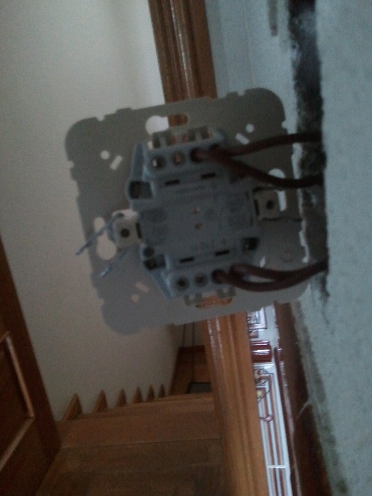

Este é o D1

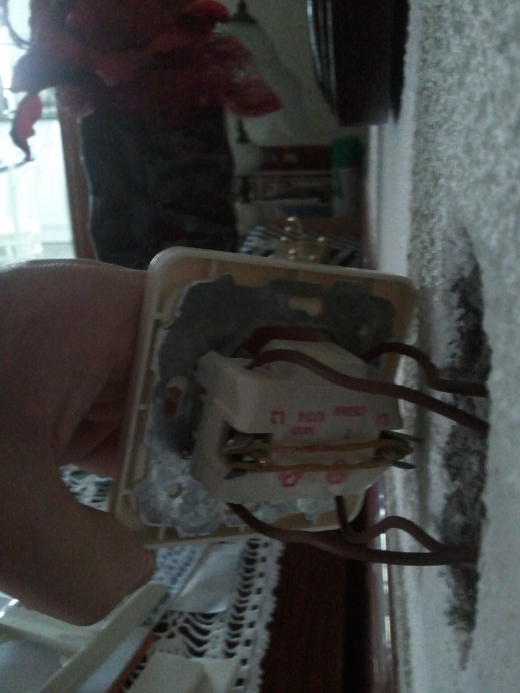

Este é o C 2 da figura...
