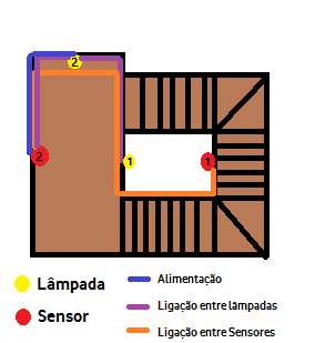

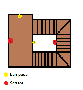

Boa Noite,
Vou instalar dois sensores de movimento e duas lâmpadas. E pretendia saber como o fazer.
Anexo como irá ser o esquema... Quando alguém tiver a iniciar a subida pretendo que o sensor 1, ative a lâmpada 1 e 2, simultâneamente, e quando alguém for descer as escadas o sensor 2, ative a lâmpada 1 e 2, simultâneamente.
A fonte de alimentação virá através da lâmpada 2.
Conseguem ajudar? Como irei fazer a ligação?

oalentejano Escreveu:Para ver se percebi, quer se suba, quer se desça as duas lampadas vão ligar, certo?
Sim, a do patamar de cima e do debaixo, estão dois sensores direcionados na entrada do patamar R/C e outro no 1º Patamar saída do escritório.

Sim, como na imagem, a fonte de alimentação virá apartir do locar onde está a luz 2, (luz que se liga para iluminar o patamar, irá estar sempre ligado no interior da casa).
Assim?

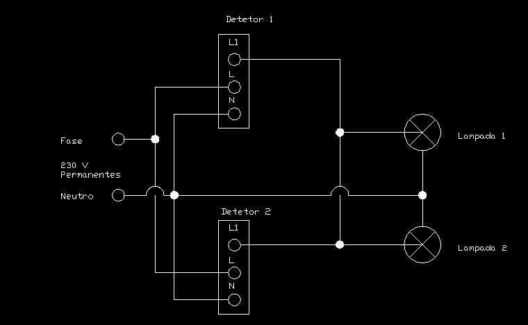

Este é um esquema funcional da coisa :D

oalentejano Escreveu:Este é um esquema funcional da coisa :D
O Neutro é o cabo azul correcto?
Re: Re:
Sim o neutro é o condutor azul da cablagem, que é comum aos detetores e pontos de luz.
