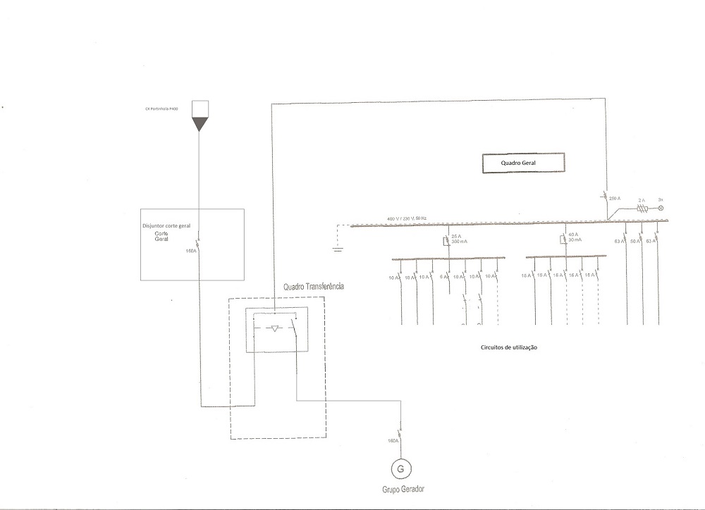

Bom dia a todos,
Gostaria de saber se posso colocar um disjuntor Para corte geral numa instalação que terá um quadro de transferência para uma fonte central de socorro para toda a instalação.
Aproveitando um esquema que encontrei no fórum fiz algumas alterações mas não sei se estarei correto ou se será aprovado pela Certiel.
Boas festas e bom Ano Para Todos
Conde

só não pode como este terá obrigatoriamente que existir...poderá até associar uma bobine MX ou MN....

Obrigado Sr. Jaime Reis,entao o meu raciocinio esta certo. E a Certiel aceita isto?

Eu pessoalmente faria primeiro a certificação da instalação e depois de aprovado a instalação ai sim fazia então o inversor do grupo d imergência! (isto se fosse uma instalação para mim pessoalmente!)

desde que o dimensionamento da instalação esteja correcto, não vejo porque razão a Certiel não aprove...
Re: Corte Geral Com Disjuntor
Porque não coloca a questão à Certiel, é sempre mais fiavél a resposta, e pode poupar alguns euros numa reinspeção, e algum tempo na análise de eventual projeto.

Na minha opinião deve mesmo utilizar o disjuntor.

Como diz Joaoosvaldo Também acho que não faz sentido colocar um Interruptor de corte geral, a alimentar um disjuntor de proteção do quadro de transferência.
Isto é uma instalação existente que vai ser alvo de aumento de potencia + 50KVa, e vai ter projeto, mas estou a ver que o projetista apenas vai copiar a instalação e eu é que me tenho que desenrascar. Só a meio do trabalho é que o proprietário me deu valores de potencias porque se não, não me metia neste embrulho.
Espero em breve poder contar o final desta estória.
